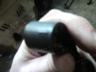

Что-то, последнее время, я склоняюсь к мысли, что виною преждевременного обрыва ремня ГРМ является, не холодные пуски, а плохой бензин.
Ну, правда, какое усилие может помешать ему двигаться, при прочих равных? Попробуйте руками разорвать, даже остатки лопнувшего ремня, я думаю, что у вас вряд ли получится сразу.
То есть, его может разорвать, или чрезмерно загустевшее масло (но для этого, при аномально низкой температуре, машину надо запускать постоянно), или закоксовавшиеся гильзы клапанов, что происходит из-за хренового бензина...

Re: Когда менять ремень грм, пробег 65 т.км
ИМХО, но за жизнь ремня отвечает его производитель (качество изделия), установка (правильный усилие натяга), состояние шкивов, состояние врашаемых ремнем подшипников (ролики, помпа и т.п). Бензин и прочее ни причем - ремень передает вращение от коленвала на распредвал, и только. На распредвалу усилие сопротивления вращению всегда одинаковое, зависит только от температуры (вязкость масла, расширение металла) и то, не значительно. Вал всегда давит на два клапана и четыре прижимает. Разумеется, его вращение (момент вращения) несколько скачкообразно, но.... Попробуйте покрутить вал рукой при снятом ремне - какое усилие нужно для вращения?
Это для "идеального мотора". При экспруатации реального двигателя жизнь ремня укорачивают (иногда очень сильно и быстро) посторонние предметы (камни, забытые гайки и т.п) под кожухом ГРМ, а так же техжидкости - масло из "мертвого" сальника и антифриз из потекшей помпы.

У кого какil67 писал(а):Ремень ГРМ помпу не вращает.
А рвутся ремни не только "там", но и "тут". Видишь ли, рассуждать почему можно только вживую посмотрев на все, а не на фрагмент "этого всего" на несовсем качественной маленькой фотке. Большинство констатируют факт разрыва "сегодня", но умалчивают о том, что было "вчера", т.е. выстроить причинно-следственную связь невозможно
