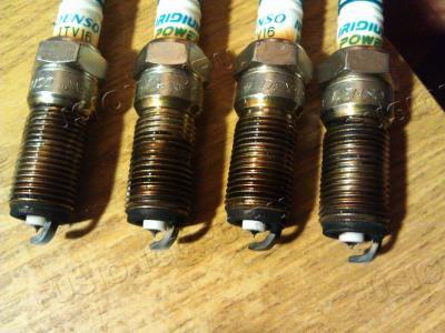

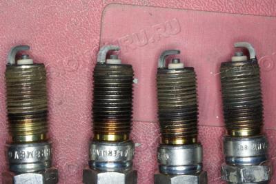

Есть мнение, что по состоянию свечей можно сказать многое, у меня есть конкретная проблема, я купил своего ФФн с пробегом 62000 км выкрутил свечи (которые похоже никто с завода не менял) а у них белый налет, это как оказалось самое неприятное или бедная смесь или перегрев или некачественное топливо - короче любая из причин это повышенный износ двигателя, который нужно неотлагательно устранять, но лично я ничего такого особого не узрел, меня поверг в панику мой товарищ в переписке по электронной почте, я ему выслал фото смотри говорю 60 тыщ пробег а свечи можно сказать в идеале, а он мне отвечает ты что на них же белый налет это ж ваще "карачун". Собственно вот они FoMoCo зазор 1,3мм
Я у себя в деревне свечей на мой двигатель не нашел, в городе проездом тоже, только под заказ, но зато мне подогнал знакомый рабочие свечи но б/у с неизвестным пробегом (вроде как не больше 12 000), я решил их поставить пока определялся с новыми. Проехал на них 1500 км выслал товарищу фото, а он меня пуще прежнего накрутил по этому фото. Это кажется NGK PTR5A-10 1,3мм
Я хотел себе взять оригинальные обычные Бриск за 300 руб. комплект и менять их 1 раз в год перед зимой, это у меня не более 20 тыс км пробега, списался с представительством Бриск Табор в РФ, они дали мне адрес всего 1 конторы в Краснодаре, созвонился с ними сказали есть все и магазин работает круглосуточно. Я ехал с морей заехал в этот магазин уже после 18.00, но дешевых мне не нашли, а нашли только самые дорогие серии "Премиум" BRISK P5 зазор 1,1 мм внешний корпус иттриевый - электрод иридий за 970 руб. Проехал я на них уже где около 600км, картина в принципе вырисовывается та же
Выше у формчанина serezhiki состояние почти такое же и он с таким пробегом и не думает заморачиваться. Вопрос а может и у меня все нормально. Так же вспомогательный вопрос на родных свечах зазор 1,3мм, на этих модных Брисках 1,1 (на Денсо itv16 вроде тоже 1,1) а это нормально, может поэтому и эффекта особого никто не чувствует?

Вы где налет-то узрели? По моему нормальные свечи. Надо радоваться за мотор.

Не мешайте машине работать! Нормальные свечи. Сам менял на 75000 и 148000 только из-за угрызений совести и заправок на абсолютно разных заправках по всей стране. Но при замене на заменяемых не увидел ничего криминального, только зазор великоват (ФоМоКо, НЖК, сейчас опять НЖК)

Это не белый налет, это чистый электрод без нагара (или как оно там называется эта ответная часть на свече)
У меня такие же в этот раз вывернулись, там чистый металл, вот выкручивал только недавно и чистил, от вспышки (второе фото) кажутся белыми
