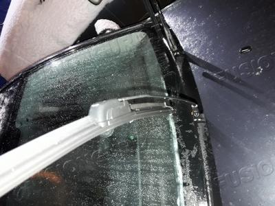

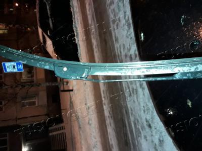

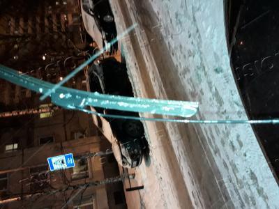

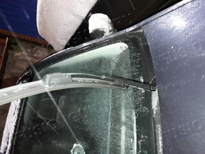

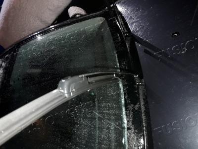

сфотайте кто нибудь поводок, как должно быть не согнуто, видимо я перестарался )

Пассажирская - с легким радиусом.
Водительская - почти прямая.
Угол есть, но очень маленький.
Мда - качесто фото не айс

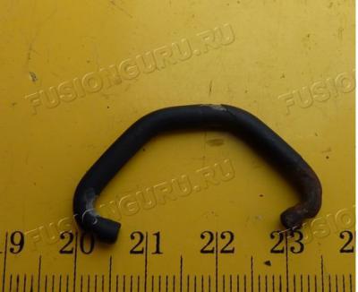

Уже как год мучаюсь с щетками, все таки считаю что растягивается скобка. Я ее стягивал уже, но она снова растянулась, вот думаю где или с чего взять новую.

А у кого дворники работают хорошо, подскажите внутреннее расстояние ножек скобки .
