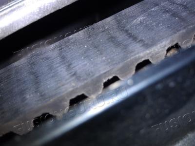

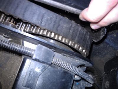

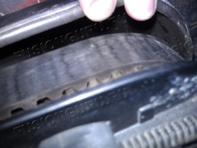

Посмотрел состояние ремня ГРМ.
Машина прошла 55 тыс. , условия эксплуатации северные с темпераурами запуска - 25 -30 груадусов, а бывает и более.
Ремень оригинальный. Фирму незнаю, нет на нем никаких обозначений.
Собираюсь на третье ТО через полмесяца.
Мне кажется можно еще с заменой тысяч 30 тянуть спокойно. Что скажите?
Добавлено спустя 6 минут 23 секунды:

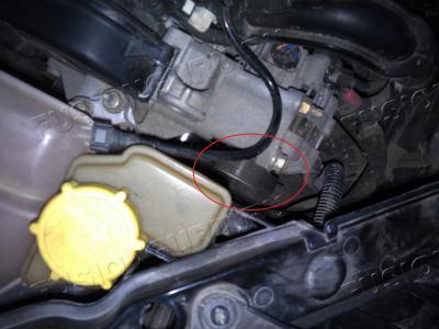

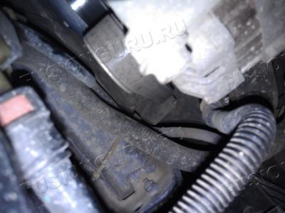

Еще подскажите, что это за ремень и как часто его надо менять ? (пока износа не вижу)

#47 Сообщение il67 » 29 май 2012, 21:27
SAnat, ГРМ у Вас в норме. А ремешок на последних фото, это привод агрегатов. Его обычно меняют или вместе с ГРМ (все равно снимать), или если, по каким-либо причинам, износился (он на виду). И он у Вас в порядке.

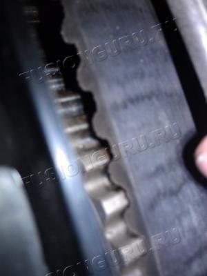

SAnat писал(а):Мне кажется можно еще с заменой тысяч 30 тянуть спокойно. Что скажите?
Если сможешь чуть крутани и еще сделай фотки (чтобы ремень чуть чуть сместился). Так вроде выглядит отлично.
SAnat писал(а):Еще подскажите, что это за ремень и как часто его надо менять ? (пока износа не вижу)
А как засвистит - так и менять. Ну можно под замену ГРМ подвести.

А мы смеялись :smirk:
SAnat, хочешь разглядеть надписи - возьми тряпочку с каким нибудь моющим средством, или прысни на тряпочку очистителя карба и потри ремень. Надпись, как новая будет. Только ее надо найти на каком-то участке ремня. Когда мне приносят "для образца, шоб такой же подобрать" , я так и делаю, причем вход идет все, что под рукой, даже "Секунда" для стекол :) . Надписи в 95% на месте.
ГРМ на глаз не определяется. Внешние трещинки ни о чем не говорят. Слой (типа арматуры в бетонном блоке), отвечающий за прочность ремня - внутри, и его не увидеть.
Про приводной генератора уже вроде и так понятно рассказали.
