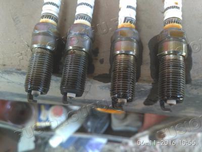

DarVeter
Сообщения: 158
Полное имя: Roman
Re: Свечи зажигания. Оригинал и их аналоги.
#428 Сообщение DarVeter » 06 ноя 2016, 23:36

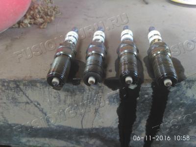

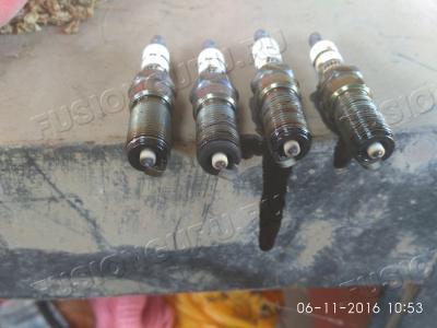

Сегодня выкрутил все 4 свечи BRISK Premium+ P5, сразу после трассы открутить не получилось, мой трубный свечной ключ вышел из строя, пока нашел и купил длинную головку на 16 прошло время, 3 дня опять ездил на полухолодном двигателе. Залил даже видео ну и фоты:
слева на право с 1-го по 4-й цилиндр. Свеча первого цилиндра слегка подгорел центральный электрод, так же видно что 1 и 3-й цилиндры с чернотой на изоляторе, на 2-м и 4-м правильный легкий рыжий налет. Лью только 95-й на Роснефти, не скажу что лучший бенз, но более менее стабильное качество средней паршивости есть, на Лукойле почему-то детон больше, а стоит дороже, а Газпрём и Газпрёмнефть почему-то расход чуть выше, других у нас в деревне нет.
Чуть подогнул боковой электрод с первого цилиндра и закрутил свечи в обратном порядке, а надо было перемешать, похоже на 1-3 и 2-4 идут как разные обмотки катушки.
Форумчане нужен вердикт, начинается легкая параноя - мне уже кажется, что тяга стала хуже.

Сообщения: 1805
#429 Сообщение дедавова » 07 ноя 2016, 03:40
DarVeter писал(а):нужен вердикт, начинается легкая параноя
это здесь не лечат ;)
Свечи ваши с оплавленными центральными электродами, их бы поменять. Возможно качество свечей оч. плохое. Не от детонации это..От детонации изолятор крошится... Но это я без уверенности говорю.
#430 Сообщение avtopilot18 » 07 ноя 2016, 05:12
Состояние свечей по фото плохое, меняйте, в противном случае не стоит ждать каких-либо результатов от подгибания, смены топлива....

Что течет со свечек?
Сообщения: 11294
#432 Сообщение timoha-07 » 07 ноя 2016, 06:35
Серёг, это по ходу следы "клининговых" мероприятий.
DarVeter, кино фигня, фоту бы верхней части изоляторов свечей. На четвертой, на средней фоте пятно ржавое в месте которое под "мундштуком"... Вполне возможно что это комплекс событий; короткие пробеги, говеный 95 ( за 92-й дедавова, тебе уже сказал)), бобина (рабочая вроде но с отличиями по вторичным обмоткам), слепая вера в чудо каталитические свечи ( ставь штатные, родные).. По идее сие тянет за собой и грязные форсунки с ДЗ. Свечи тянуть бы по моменту, а то инструментом типа головка можно разрушить изолятор.. а это уже другая тема на этой Конфе

Сообщения: 7016
#434 Сообщение SAnat » 07 ноя 2016, 13:00
timoha-07 писал(а):Серёг, это по ходу следы "клининговых" мероприятий.
Скорее прокладка КК пропускает масло.
Свечи как свечи :pardon:
Проблем вообще не вижу, чистенькие электроды.
У меня и на таких работал мотор уверенно (на изоляторе видны следы пробоя искрой) :lol:
Промерять бы зазор еще после 30тыс. км. ;)
Я обычно такие выкручиваю каждую осень.
Тоже налет ржавый на изолятор. Пробеги короткие у меня и 92-ой, это да ;)
Катушка и провода проверенны.
Не жалюсь, работает моторчик замечательно (есть катастрофический недостаток тяги, но это в силу объема, все таки это не 2 литра).
Зазор кстате за 25тыс. км. подрос на 0,1мм. Пока не правлю зазор, потому что ездит нормально, без изменений.

DarVeter
Сообщения: 158
Полное имя: Roman
#437 Сообщение DarVeter » 07 ноя 2016, 22:14
дедавова писал(а):это здесь не лечат ;)
Параноя начала усиливаться, я все четче ощущаю провал тяги, на холостых после прогрева и когда обороты падают до 800 начал замечать хаотичные пропуски в системе зажигания.
дедавова писал(а):Наш двигатель работает без детонации на настоящем 92-м
В наших краях настоящего 92-го нет. На 92-м у меня детон ужасный, ехать не возможно, у нас 95 по октановому числу похоже как 92-й или и того хуже, только с мутью всякой и стоит на Лукойле уже под 41 руб.
У ваших краях севернее к добыче ближе, может и качество лучше, а у нас на транспортных нефтетрубах сидят джигиты и самогонным аппаратом гонят 66-й бенз, ну и как-то это все попадает и мешается с нормальным бензом и в серьезных компаниях
Хотя я в последний раз эксперименты с топливом ставил года 1,5 назад, надо попробовать может и изменилось чего.

serezhiki писал(а):Что течет со свечек?
Масло конечно. Оно собирается только в углублениях свечи, луж в самих колодцах вроде нет и пятаки - заглушки тоже сухие. Весной поменяю, менял при замене ремня ГРМ в довольно крутом сервисе в Ростове-на-Дону, толки крышка у нас такая, то ли сервисмен браконул - в каком-то из цилиндров масло появилось очень быстро после ремонта
timoha-07 писал(а): Свечи тянуть бы по моменту, а то инструментом типа головка можно разрушить изолятор.. а это уже другая тема на этой Конфе
Не видел чтобы кто-то так свечи затягивал в наших краях. Нет оно то правильно согласен, тему помню с треснувшим и раскрошившимся в колодец изолятором и пылесосом или чем там проблему решили, после этой истории боюсь их крутить, хотя у нас и колодцы не глубокие, но страшно почему-то когда откручиваешь, а не наоборот. Откручиваю всегда на полностью холодном двигателе

#438 Сообщение maxs-vd » 07 ноя 2016, 22:49
Оригинал стоит 148р...
Сообщения: 7016
#439 Сообщение SAnat » 07 ноя 2016, 22:51
дедавова писал(а):Если бы они не подплавленные я бы тоже не видел ни хр.... А то что ты там показал это лучше не не показывать потому что это дичайшее исключение. И годится в рубрику "так не поступают пионеры". Это при всем моем уважении.. Но эпатажу тоже есть мера.
Подплавленные? Могу ошибаться, не заметил, но с виду на фото обычная иридьевая свечка, с соответствующей формы электородом.
Никакого эпатажу. Я к тому, что даже на таких свечах работает нормально мотор.
Я не пионер поэтому до такого свечи не довожу, это пенсионер предыдущий катался на фьюжене так, что по свечам в принципе понятно, как он заботился о машине.
