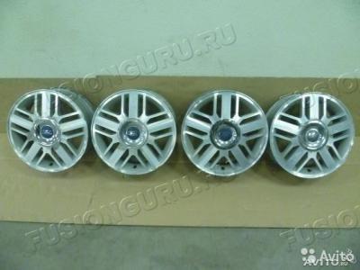

Добрый день или вечер.
Нашел на авито вот такие диски литые 6x15, 4/108, ET 52.5, 6Jх15, PCD 4х108, DIA 63.3
кто что может посоветовать

#435 Сообщение CEPbIU » 04 мар 2015, 18:27
ТСЛ писал(а):Добрый день или вечер.
Нашел на авито вот такие диски литые 6x15, 4/108, ET 52.5, 6Jх15, PCD 4х108, DIA 63.3 http://www.fusionguru.ru/images/photoal ... 222_t1.jpg
Параметры все оригинальные, если верить написанному

#436 Сообщение ТСЛ » 04 мар 2015, 18:31
CEPbIU, просят 7 тысяч немного б/у. соорентирйте по цене

#438 Сообщение CEPbIU » 05 мар 2015, 10:37
ТСЛ писал(а):CEPbIU, просят 7 тысяч немного б/у. соорентирйте по цене
Если за комплект, то ценник весьма хорош.
Расброс цен на литье б/у на Фью от 5-6 т.р. до 10-12 т.р. за комплект
Колеса в сборе б/у стоят от 8 до 12 т.р.
Это я сужу по Москве и близлежащим регионам.
Сам брал за 12 т.р. колеса в сборе лето во Владимире через Avito, резины хватило на полтора сезона, но литье вроде оригинал от старого Focus mk I :)
