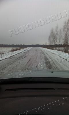

#600 Сообщение Сергейsp » 15 ноя 2015, 19:15
И как здесь без шипов?!
