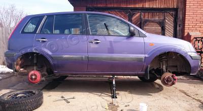

Вот центр машинки, нормальный домкрат только надо, и перед снятием колес покачать машину, чтоб не падала.
А также умение держаться осторожно и распознавать по звуку, когда машинка начинает падать с домкрата (на бездорожье легко приобретается), ну и некий пофигизм на машину если упадет таки.

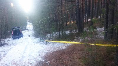

Как итог вечер понедельника, съездил на разведку места для пострелушек в лес.

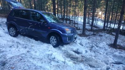

Наклон влево колесики пробуксанули и бочком машинка пошла влево, срубил бочиной пару кустов и мелких деревцев (вот такой я браконьер)
Хорошо на нормальные деревья не унесло, а то я уже обнимал дерево (по грязи в лесу сносило, как по маслу, в дерево , я всегда знал, что первое ДТП у меня будет с деревом :lol: ), дерево то нечего, а мне потом вмятины выправлять.
40 минут потрачено маханием лебедкой

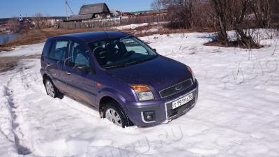

Вторник, ровное место, приехали :lol:
Я вообще в шоке, на ровном месте забуксовал, чуть крутанул колеса мотором, брюхо, сидим ржом :lol:

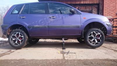

Сава адапто hp всесезонка :smirk:
Очучения - все плохо.
В снегу буксует легче.
Теперь про вес колес я так думаю (зима была литье 195/65 15 на камерах, эта резина тоже самое но на штампах, колеса тяжелее):
- Разгон хуже сразу чувствуется тяжелее значительно и дольше, для прикола померял 15 секунд до 100 набирал, это просто немыслимо, я еле вытерпел этот разгон.
- Торможение хреново, хуже тормозит однозначно.
- 70км/ч резкий поворот под газом в пол, морду сносит с визгом резины :crazy:
- реактивные усилия на руле вообще другие, они хуже, прямо чувствуется на руле что колеса тяжелые, и как они возвращаются в центр, тяжелее надо руками руль возвращать.
Кароче все что я говорил про лифт +40-50мм прошлой весной, что стало хуже, во всем виноваты колеса.
Просто той весной совпало лифт + замена резины с 195/60 на 65-тые.
И я думал лифт виноват, по итогу вес колес.
Потому что на зимних литых той же размерности все было идеально.
