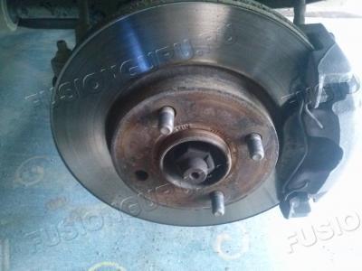

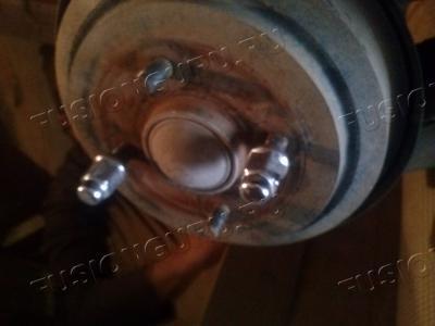

кто спрашивал какие у меня гайки. Может еще снять одну и показать Вам вылет шпильки за диск ?
Re: Переобуться или нет? Осень/весна 2010 ~ 2017
#746 Сообщение MakPol » 18 апр 2017, 08:36
SStella, ну нам бы увидеть ее снятую. Естественно не надо на авто отворачивать. А вообще интересно, что они так сильно выступают. Сдается мне гайки для других дисков. Тут как будто-бы хоть рожковым ключом откручивай, а не головкой. Неужели у диска такое неглубокое отверстие, типа чтобы причимать через более толстое тело диска, ну не знаю даже. Думаю в сторону того, что просто конус для этих дисков нужен другой, тогда дальше вкрутятся гайки. Да, много где читал, что и пара витков держит и в основном пара витков и держит (понятное дело что точность накатки резьбы не такая, что все 6-10 витков будут соприкасаться), но тут надо учитывать, когда надо держать в статике, а когда в динамике и если те 2-3 витка на которых держится деформировались или еще чего, то есть еще витки, которые тут приходят на помощь, скажем так.

спасибо всем за ответы, попробую сначала поискать другие гайки. т.к. смена дисков для меня пока трудноватая задача, то после к мастерам поеду

Нормальные мастера могут глянуть и возможно купив гайки другие проточить их как надо.

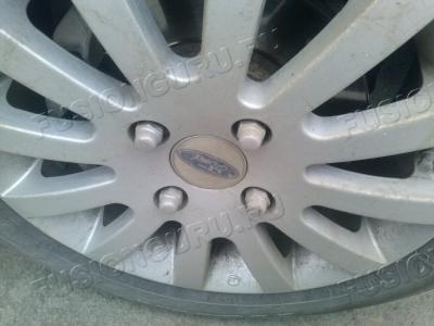

#749 Сообщение Сергейsp » 18 апр 2017, 10:27
У меня так
#750 Сообщение MakPol » 18 апр 2017, 10:31
Сергейsp, ну наверное гайка при этом длинная? Или я ничего не понимаю уже с креплениями колес :eek:
Сообщения: 13651
#751 Сообщение Сергейsp » 18 апр 2017, 11:00
~ 6,5 оборотов, я же говорил диски/гайки оригинал.

Я просто не видел литья оригинального вживую. Смутило что шпилька не выходит, но ведь там крышка, так что норм. А если без крышки, да без закрытой гайки, то чую хорошо туда налетает всего при нашей чудесной погоде. Грязь оттаяла, грязь замерзла, грязь засохла, грязь размокла... :D
Сообщения: 13651
#753 Сообщение Сергейsp » 18 апр 2017, 11:40
Да крышка туго и плотно.

выбил шпильки, поехал купил для фокуса длиннее, а они проскакивают(( что то там со шляпкой. оказывается в нонешний сезон шпильки дефицит (((
