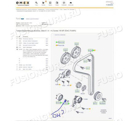

Re: Подбор запчастей форд фьюжн
всем доброго дня!!!
провели осмотр авто, теперь вопрос стоит какой грм и ролик ставить, выдает много аналогов, но какой лучше, посоветуйте пожалуйста, а так же ремень гур (короткий), а то поиск выдает два ремня и они одинаковой нумерации, но длина то разная и не все поставщики пишут длину - запуталась совсем. Пожалуйста напишите номера запчастей, помогите!!! Запуталась!!!
ремень грм - Ford 1 823 388
ролик GParts VO30750905
это то что присмотрела
Новичок... Совсем НОВИЧОК...
- Сообщения: 42221
Юлия Геннадьевна, погляди комплект ремня от форд. там ролик и ремень в комплекте.
Еще болт коленвала не забудь!
Ford 1 672 144 оно?
6K340A - он. Только их три
http://www.fusionguru.ru/faq/dvigatel/# ... _kolenvala
тогда вот , ок определилась))) с 15.08.2005 г. по 16.08.2009 г. - Болт M12x44,5 мм /1 406 755/
1672144 - это комплект ремня ГРМ (в нем ремень, ролик и болт к РОЛИКУ)
5PK692SF - это ремень Gates на ГУР (это на 1.6 двигатель - надо проверять, подходит ли на 1.4)
6PK1019SF - это ремень Gates на генератор, помпу, кондиционер(это на 1.6 двигатель - надо проверять, подходит ли на 1.4)
