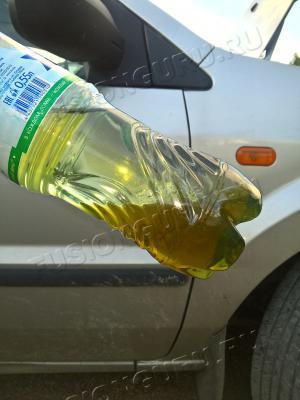

Не знаю, где задать глупый вопрос по тормозухе, поэтому сюда.
Зимой купил тормозную жидкость не дешевую Кастрол.
Прокачивал управление сцеплением, еесно сливал в бутылочку.
На днях прокачивал тормоза, ессно сливал в ту же бутылочку.
Глянул на бутылочку - старый слив (чистенький на вид) не смешался с новым сливом (грязненким).
Слегка поболтал, еще поболтал, еще поболтал - не смешиваются.
Может кто-нибудь мне скажет, че эт так?
Извиняюсь за тупой вопрос, но стоит перед глазами, а моск требует своего.

Как вариант; "грязненькая" уже майонез ( в РЦС смазка манжеты по-любому есть, вот та смазка с тормозухой стала типа эмульсией), вот эмульсия и не смешивается с зимним "чистоганом" )). Вон как пример - капни майонеза в растительное масло.

ДОТ5 случаем не залили?

У автора при зимнем сливе в банке пятый ДОТ с четвертым уже бы как то проявились. Автор просто сказал что зимняя "чистинькая". А так да, паленка наверное может так слоится после отрабатывания. Знать бы чего пираты бодяжат в бочке.
