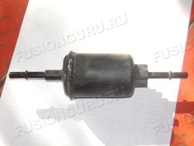

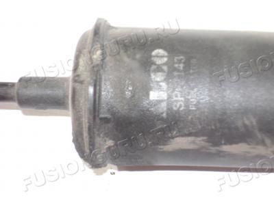

#3 Сообщение timoha-07 » 05 авг 2012, 14:32
:yes: Возгорание машинок подле заднего левого колеса - из-за фильтра :umnik: При покупке нового фильтра обязательно обращать внимание на две вещи: диаметр штуцеров ( 8 мм) и спайка (шов) корпуса фильтра ( пластмассового) должна быть в "бандаже". И ни когда, ни при каких - не используйте фильтры "Алко" :shit:

#5 Сообщение timoha-07 » 05 авг 2012, 15:08
Дак это ж "братан" Алко.. Шов сварен встык. ati_01, даже не мерия диаметр штуцеров - опасняковый фильтр! При минусовых температурах запросто может трещину дать по шву...

timoha-07, на твоей фотке явно внешнее повреждение... ну, может быть единичный производственный брак.

#15 Сообщение timoha-07 » 05 авг 2012, 17:56
Ну елы-палы, Дмитрий! (Щаз буду занудничать) "Внешние повреждения" - это оплавленность пластика? Огонь может быть внутри фильра (если фильтр с содержимым не нагрелся до температуры горения)? :D Тогда какая мутота горела на фильтре, зимой (-35"С)? Мракобесие нн-нА...
полу/сухое: Случай с "Алко" не единичный! И вся пурга зимой.

#19 Сообщение timoha-07 » 05 авг 2012, 18:47
"Анамнез", без темнения :) фильтр устанавливался самостоятельно, тщательно; перед изъятием старого "быстросъемы" были продуты сжатым воздухом от песка и грязи( бытовым компрессором). При установке нового( предидущего, текущего(Алко) и всех последующих) быстросъемы четко фиксировались (щелчки). Была зима (30 декабря 10-го года) были в Кургане, на заправке( при заправке :) ) был ощутим запах горелой пластмассы. Но не могло прийти в голову, что это мы горим (1500 верст все было нормуль), и только вернувшись домой ( еще 5000 верст) ( причем после регулярного осязания запаха топлива у машины) узрел "капчурно-копченый фильтр". Вот такие пирожки... ( и ни каких горячих труб в ареале фильтра нет)
