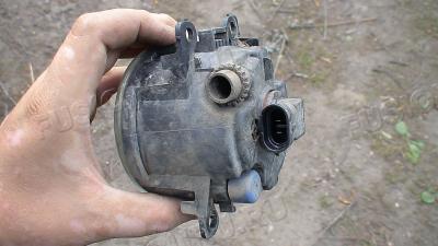

*Casper*, у тебя где-то фотка туманки здесь была, чего-то не нашёл.
Дай глянуть - есть там сапун?
- Сообщения: 42221
Re: Запотевание ПТФ
Сапун есть, но вода через него не сливается.
Фото позже, сейчас никак
Я тут видите ли систему сломал
