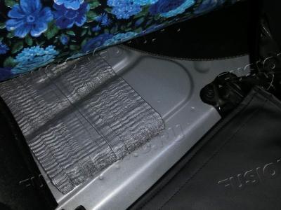

#22 Сообщение *Casper* » 06 ноя 2013, 22:31
нихт заглющка, нихт изофикс
Хотя снаружи я следы его нашел :)

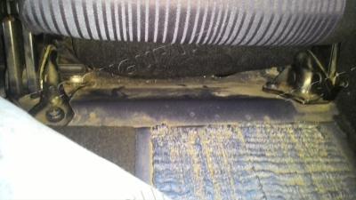

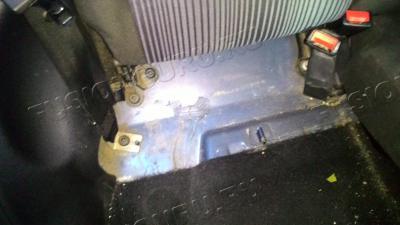

#23 Сообщение Puwistiy » 06 ноя 2013, 22:58
у меня 2008 и их нет. :(

Re: ISOfix для Ford Fusion
#24 Сообщение muertofs » 08 ноя 2013, 11:14
сранота какая-то...
т.е. страннота=))
Каспер, а вот у тебя какая-то выемка имеется, чуть выше крепления сидений.
по моему, именно там( по расстоянию) располагались заглушки, виденные мной.
в общем, я понял, надо вызванивать владельца чудоФью, подготовленного для изофикс))))))
Добавлено спустя 2 минуты 15 секунд:
че-т я не пойму , что ты сфоткал)))))
не могу представить в проекции.
мне кажется, что они там есть))))))))))))
они должны быть на изгибе. а изгиб у тебя чем-то прикрыт, если я правильно понимаю)))
Добавлено спустя 53 секунды:
или я уже сам запутался, нафиг))

#25 Сообщение *Casper* » 08 ноя 2013, 12:25
muertofs писал(а):по моему, именно там( по расстоянию) располагались заглушки, виденные мной.
Она одна на весь багажник :)
muertofs писал(а):они должны быть на изгибе. а изгиб у тебя чем-то прикрыт, если я правильно понимаю)))
Изгиб сфотал Puwistiy, а я дальше, заглушек нима.
muertofs писал(а):че-т я не пойму
Сложил сиденье и сфотал из двери в багажник.
#26 Сообщение Puwistiy » 09 ноя 2013, 00:11
там нима заглушек везде смотрел.
#36 Сообщение eltr » 02 авг 2017, 10:31
Смотрел, естественно, люди пишут про заглушки, т.к называемую подготовку, а самый первый пост, человек пишет про самоделку.
У меня нет этих заглушек.
Мне самоделки не надо и негде их и нечем их делать, я хочу купить готовое крепление ISOFIX и поставить, посмотрел так и не понял смогу это сделать или нет, куда крепить ? фото прилагаю. Если нет. То буду искать кресло без ISOFIX, просто для ребенка от 4 лет, кресла хорошие многие на ISOFIX идут.
#39 Сообщение MakPol » 02 авг 2017, 10:39
eltr, готовые нет. Уже отвечали выше. И в дополнение пояснили что можно придумать.
Решать нужен этот изяфикс или нет - дело другое. Споров много и думаю тут дело каждого.
