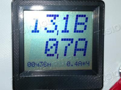

Взял во временное пользование кулон 707d (7а), есть в природе 715d (15А), но мне он показался слишком и нижний порог там высокий.
Так вот пока девайз нравится.
1. Полуавтомат - можно самому задавать режимы
2. Есть индикация тока и вольтажа, а также счетчик заряда
3. Удобный автоалгоритм. Можно задать напряжение и ограничить ток, тогда упадет напряжение, но будет стабилизирован ток, потом стабилизируется напряжение и падает ток.
4. Возможность использовать в качестве блока питания с ограничением по току - очень полезно для испытаний.
Ну и недостаток - нет реверса.
