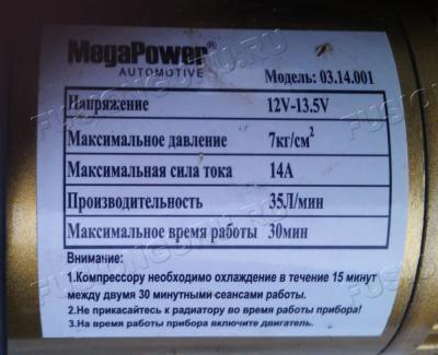

#193 Сообщение SAnat » 14 апр 2015, 14:00
3 года Верой и правдой мне отслужил этот агрегат.
Причем жизнь у него сложнее обычного компрессора. Я им и в -30 -35с колеса качал на морозе часто. И летом постоянно шины травлю подкачиваю, колеса великов качаю и мячи.

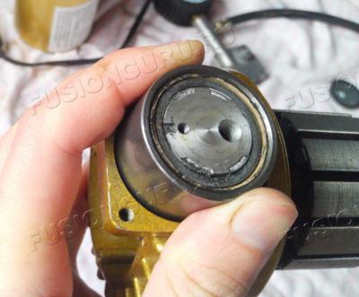

И вот в последнюю зиму стал замечать, что тяжеловато ему качается. Решил перебрать.

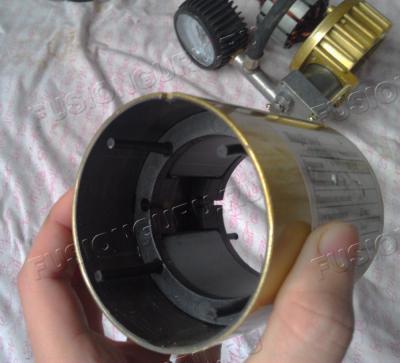

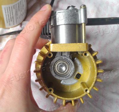

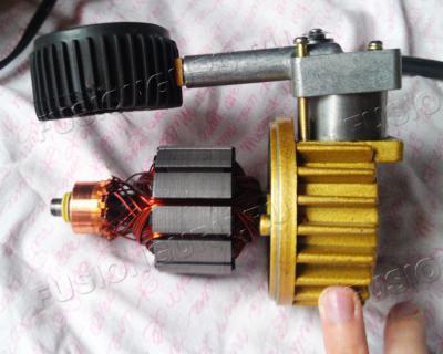

Внутри львинная доля пространства электродвигатель
А малая часть отвечает за компрессию воздуха и тут я был удивлен, это типо коленвал и поршень с цилиндром.
Вот объем цилиндра весьма мал, был бы больше, производительность была бы выше.
Поршень в ВМТ
По итогу мотор чистый, можно было не лезьти. Все подшипники в нем как новые и чистенькие.

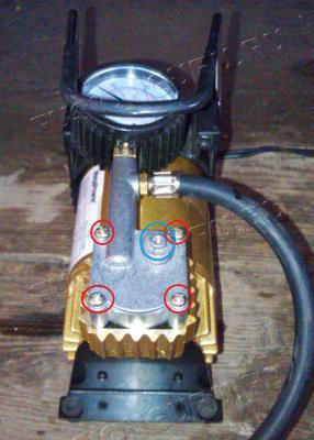

Обслуживание простое:
1. Открутить пластиковую крышку винт синий (откручен)
Под ней можно увидеть цельную воздушную магистраль из металла к которой подключены манометр и шланг.
Тут просто можно проверить утечки воздуха.

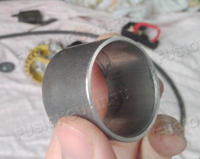

2. Открутить 4 болта крышки - цилинд и поршень доступны для чистки и смазки.
Именно в цилиндре я почистил грязь немного и смазал свежим маслом и комперссор снова работает легко.
Ну как легко? До 2,5 норм, до 3 тяжеловато, выше трешки качать заманаешься. Так и было с самого начала.
В принципе я всегда считал это дешманским китаем, но перебрав его, проникся уважением конструкции и надежности этого агрегата ;)

SAnat писал(а):Вот объем цилиндра весьма мал, был бы больше, производительность была бы выше.
Ничего что газ не сжимается бесконечно
? Что сечение трубок гораздо меньше диаметра поршня?
SAnat писал(а): тут я был удивлен, это типо коленвал и поршень с цилиндром.
А что ты хотел? Резинку ваккумированную?
SAnat писал(а):что тяжеловато ему качается. Решил перебрать.
SAnat писал(а):По итогу мотор чистый, можно было не лезьти. Все подшипники в нем как новые и чистенькие.
А причем тут подшипники? Прежде всего уплотнитель поршня проверять надо было.
Сообщения: 11366

Dima! писал(а):Ничего что газ не сжимается бесконечно
Дим, ты не за турбодетандеры ратуешь? :) Не думаю что Станислав затеял созидать жидкий воздух.
Станислав, а так то что Серёга что Димыч - правы - мазать поршенек хорошей мазью надо а не просто "маслом". :beer:
Re: Каким компрессором пользуетесь?
#199 Сообщение SAnat » 14 апр 2015, 15:34
Поршенек - резиновый-пластиковый уплотнитель по контуру, уже немного в задирах :(
Но держит, размеры я снял, для будущего поиска, тоже подумал резинку надо со временем на поршне менять.
Ваши предложения, чего набить туда?
Моя цель номер два была посмотреть как он устроен и работает.
И честно сказать приятно был удивлен увиденному. Очень интересная конструкция.
#200 Сообщение serezhiki » 14 апр 2015, 15:40
Что-то чешуйчатое в пленкообразующем составе.. Дисульфид молибдена, графит, медные композиты (аля Римет). Медь вообще темы для компрессоров. Холодильные компрессора позволили выявить "самоизлечение" рисок и задиров вследствие оседания в них частиц меди.
Просто масла и вязкие смазки могут загадить отверстия клапанов и сами клапана. Избыток непременно будет выплюнут и все. Опять по-суху.
