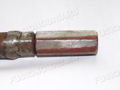

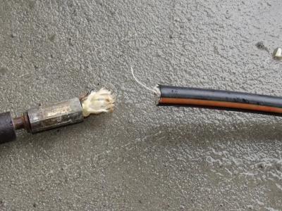

Ну вот проблема
И вот теперь вопрос как соединяют штуцер с шлангом в домашних условиях?
Re: Мойка высокого давления.

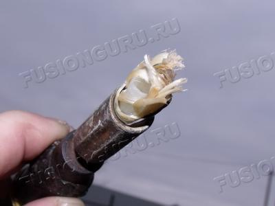

#204 Сообщение maxs-vd » 18 мар 2013, 18:28
Восстановить уже не получится сломал...
Вот теперь думаю с чего можно приспособить поворотный шарнир...
Покупать новый шланг совсем нет желания... дорого.
Ну варианты?

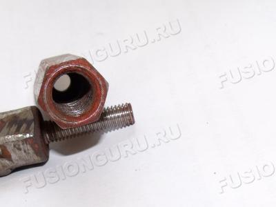

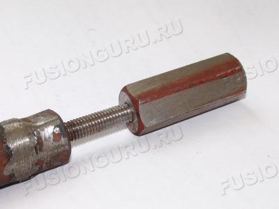

#214 Сообщение maxs-vd » 19 мар 2013, 18:33
timoha-07 писал(а):Максим, а чертеж или фоту хитрого штуцера покажешь?
Я пополам распилил сгон, так как мне нужно только один конец шланга соединить. Но думаю понятно видно...
Резьба на штоке наружняя М8 внутренняя М12
Добавлено спустя 1 час 2 минуты 39 секунд:
Испытания прошли достойно! Как то так

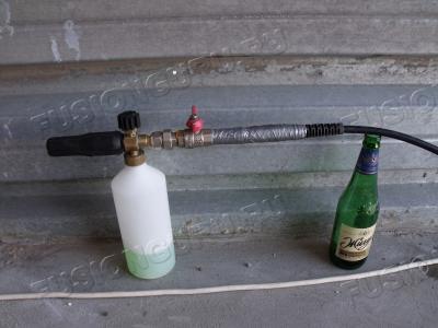

SAnat писал(а):Желательно чтобы была насадка типо сразу щетка (трешь и льешь) , был опыт у кого пользования такими?
Такую делал сам. Насос омывателя от десятки и немецкая мягкая щетка с проливом воды (в ручку шланг). Сначала наносишь щеткой шампунь из тазика, потом подключаешь шланг и смываешь. Моется отлично, если щетка мягкая "паутины" практически не возникает. Недостаток - вымыть колеса, пороги, везде где глубокий рельеф - трудно. Керхером это идет на ура.
А если только кузов, то мягкая щетка со встроенным поливом даже лучше. Керхер ведь не всегда смывает всякую грязь. Глину приходится либо грязевой фрезой (морока) либо той же щеткой.
По расходу воды само собой керхер проигрывает раз в 5-6. Щеткой-поливалкой мне удавалось сносно вымыть машину ведром воды (канистру подвешивал на ворота, и вода самотеком в щетку шла ;) ). Вобщем как-то так.. Выбирать хозяину. :)
