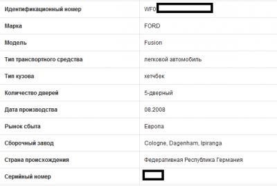

К вопросу о подготовке isofix С 2007 года и "пограничным моделям".
Fusion 2008 года, 1.6 в Elegance (куда топовей?):
Подготовка под крепление ISOFIX ОТСУТСТВУЕТ!
Так что рекомендую особо не рассчитывать на год или комплектацию, только на везение.
P.S. Фото под сидушкой не делал, заглушек НЕТ, фото будут те же, что в посте #36.
P.P.S. Из опций есть только подогрев сидений и цвет "металлик", может, как-то от них зависит:
