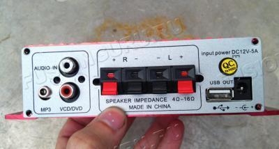

SAnat писал(а):Прошу совета по твиттерам.
Голова 6000cd стандартная, динамики в дверях стандарт, единственное поставил саб Pioneer TS-WX210A

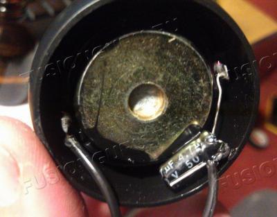

Низкие стали то что надо, очень доволен, но захотелось еще высоких добавить. Купил твиттеры kicx pd20 s не дорогие, но неодимовый магнит и шелковый купол, отзывы хорошие, имеют уже конденсаторы внутри, так что можно подключать без кроссоверов.
Подключил в передние двери в параллель к динамикам дверей, разместил на двери у регулировок зеркал. Сами твиттеры 50ватт, родные динамики 25вт.
Но есть проблема, родные динамики более громче играют и твиттеров не сильно и слышно, хотелось бы , чтобы твиттеры играли погромче.
Как быть, что придумать, усилок ставить не хочу, машина очень маленькая внутри, итак еле впихнул саб под пассажирское сиденье. Под водительское нормальный усилок вряд ли влезет. В багажник не в коем случает, он мне нужен.
Мож чего посоветуете?

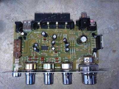

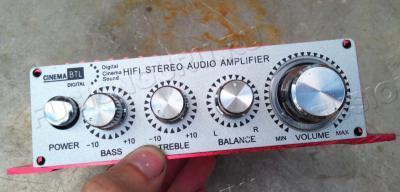

Пришло из Китая такое чудо. И пошел колхоз.
Небольшой и слабенький усилочек. К сожалению нормального не Китайского фирменного изделия я так и не нашел в таких габаритах, а полноценный большой усилок мне поставить уже не куда. Поэтому Китаец, поэтому поступился качеством.
Конечно он и рядом не стоял по качеству со встроенным в мой сабвуфер ts-wx210a усилителем, там вообще никаких посторонних шумов, в том числе когда музыка не играет, даже от двигателя не единого искажения или шумочка не проходит, при том, что он подключен дешевыми проводами, но подключен напрямую к АКБ, как плюсом так и минусом, если этого не сделать и даже хотя бы массу кинуть на кузов мелкие шумы сразу появляются, поэтому на собственном опыте убедился , саб или усилок надо цеплять отдельными проводами и только напрямую к АКБ.
Но вот это Китайское чудо, даже при подключении напрямую к АКБ, на динамики дает мелкий еле слышный шум без музыки, музыка конечно его сразу маскирует. И включение магнитолы его маскирует, сами наверное замечали если просто включить на магнитолу без музыки в динамиках появляется легкий
еле заметный шум. Так что меня устраивает это.
К магнитоле подключил и саб и этот усилок в параллель динамикам вот так, допаял еще два колокольчика в параллель фронтам на этот усилок.
Прошу заметить , не все сабвуферы и усилители позволяют подцепляться в параллель к динамикам, некоторые требуют обязательно отдельных линейных выходов на магнитоле, которых штатная 6000cd не имеет.
Также прошу заметить , что мои твиттеры имеют конденсатор и могут использоваться без кроссоверов, чем я и воспользовался
Итак голова штатная, динамики в дверях штатные, саб активный ts-wx210a стоял уже в параллель к колонкам.
Добавился Китайский усилитель и твиттеры через него (без усилителя их было не слышно вообще на фоне акустики в машине).
Все это подключено дешевыми не экранированными проводами. Но отдельно: силовые отдельно от сигнальных.
И тут вылез минус дешевого Китайца, будучи подключенным точно также, теме же проводами как саб, даже чуть меньшей длины, тоже отдельно сигнальные от силовых, но при втыкании колокольчиков с магнитолы Китайский усилок активно зафонил на твиттеры :(
Даже выдернул из саба провода и воткнул в этот усилок , фонит :weep: Вот вам и отличие , дорогой активный саб видимо подавляет небольшие помехи от сигнальных проводов, и вообще нет намека на что-то посторонее, а дешевый китаец на этом же проводе зафонил.
Придется где-то заказывать экранированные сигнальные провода :weep: . У нас тут деревня, ничего так просто не купишь, надо найти в крупном городе, оплатить и еще найти как лучше доставит это дело.
Ну да ладно если поднять чутка громкость музыка перебивает фон, и уже слышно музыку, а не шипение в твиттерах.
И вот оно чудо, то что я искал, то чего мне не хватало. Играет так, что прям душа радуется. Сразу разница заметна. Выключаешь усилитель , который на твиттеры и сразу как-то бедна звуковая картина и скучно становится :D

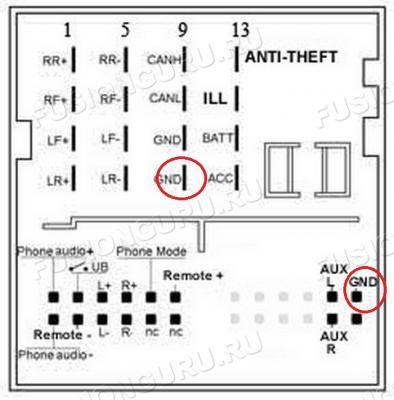

Вопрос: в середине видео парень рассказывает , что экран надо подключать со стороны усилителя только. Как считаете это правильно ? Просто я считал, что экран вообще ни с одной стороны никуда не подключается, а просто защищает кабель от помех. Вопрос в том надо ли соединять экран с общим проводом как на видео или не надо.
Re: Аудио раздел
#93 Сообщение *Casper* » 21 авг 2014, 10:03
Экран соединяется с землей аппаратуры. Это может оказаться не общим проводом. Но для пассивной нагрузки должно быть пофигу, лишь бы не было замыкания с общим сигнальным проводом.
Давай взглянем на CD6000. У него кузов (земля) не имеет общей связи с землей АУКс провода. Не вызвонить. В таком случае подключать надо микрофонный провод. А вот у меня в пионере ауксовая масса замкнута с массой магнитолы - там фиолетово экранный провод будет общим или экран отдельно заляжет на массу. Все равно в конечном итоге они представляют собой один и тот же провод.
ЗЫ: Как же меня бесит выражение "поставьте лайк". Так и хочеться гавкнуть. Прям выворачивает.

Экран можно подключать и с одной стороны (к примеру со стороны магнитолы т.к. ее корпус сидит на массе ( минусе т.е. это и есть общий провод) и свое назначение он сделает как надо т.е. не будет наводок. Можно и со стороны усилка т.к. на него подаешь (+ и -_). Вообще я всегда экран подключаю с обоих сторон.
Линейный выход идет с предварительного усилителя (самый чистый сигнал!),потом уже идет на блок тембров и регулировку громкости,обычно на нем не рег-ся громкость и тем более тембра!,но несложно это самому замутить :) Я в штатную магнитолу встроил МР3 ПЛЕЕР,ПОТОМ УСИЛИТЕЛЬ САБА,ПОТОМ ПАЛЬНУЛ ЕЕ НЕЧАЯННО И не смог микруху найти,все из нее выкинул и встроил туда Пионер кассетный (без кассет конечно :) но МР3 и радио отлично играют. Потом купил магнитолу с экраном.

*Casper* писал(а):Давай взглянем на CD6000. У него кузов (земля) не имеет общей связи с землей АУКс провода. Не вызвонить.

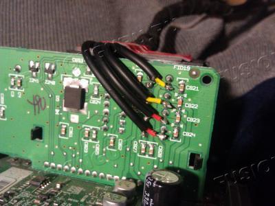

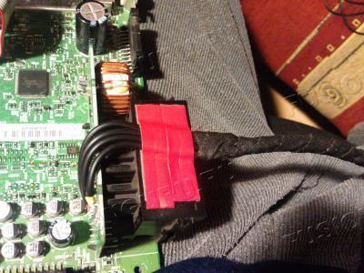

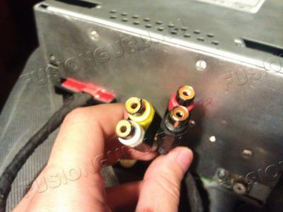

Звонится и аукс и общий минус, отмеченные красным звонятся на корпус.
У усилителя минус на его корпус и на массу тюльпанов на нем звонятся.
Ферриты бесполезны, нисколько не убирают наводки.

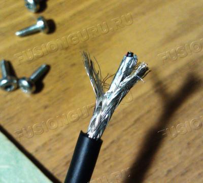

Не нашел в городе вообще экранированных кабелей. Взял кабель от УПСа, вот такой
Он хорошо экранирован
Результат намного лучше, но все таки помехи ловит.
Проверил для интереса свой активный сабвуфер этим экранированным и дешевым китайским не экранированным подцепить. Разницы никакой. Сабвуфер и на дешевом китайском играет отлично (у меня не совсем долбежный сабвуфер, скорее больше музыкальный, то есть долбит конечно, но не сильно, в основном именно играет на низких частотах).
Все таки нормальный усилитель поглощает помехи, а китайский только их усиливает.
