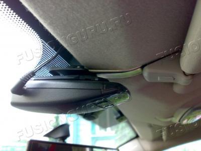

#1552 Сообщение fidel1970 » 27 июл 2012, 20:08
alex57 писал(а):А как это примерно выглядит?
Саш, чего-то фотки не найду, где я под козырёк крепление радар-детектора мастрячил... :(
На словах расскажу...
Откручиваешь правое крепление водительского козырька и со стороны лобовухи под обивку потолка пропихиваешь металлическую полоску-кронштейн и крепишь козырёк на место.
А уже к этой пластине крепишь рег...
Добавлено спустя 11 минут 44 секунды:
Во, сфоткал...
Только полоску надо делать не с внешней, а с внутренней стороны (под обивку потолка).
Всё никак руки не дойдут переделать. :pardon:

#1557 Сообщение fidel1970 » 27 июл 2012, 23:17
alex57 писал(а): Ничего, что не по центру?
А что мешает "Г-образный" кронштейн изготовить?
alex57 писал(а):Может на пассажирский козырек лучше? Но уже слева.
Тянуться неудобно.
alex57 писал(а): Родное крепление аккуратно полобзора закроет на месте козырька.
"Г-образный" кронштейн и крепёж ближе к салонному зеркалу.
Или вообще, можно задействовать оба крепёжных места обоих козырьков и сделать "П-образную" рамку... вешай на неё чего хочешь... :)

#1559 Сообщение fidel1970 » 27 июл 2012, 23:42
alex57 писал(а): Хотя.. как сделать.
Вот именно. ;)
alex57 писал(а): можно его и в сторону гаишника поворачивать.
Это лишнее, не заморачивайся. На Ку2 можно звук по желанию включать/выключать.
Этого для гайца будет достаточно.
А тянуться к регу всё равно придётся, чтобы заблокировать отрезок записи от стирания и отдельные интересные моменты нам тут показывать.
