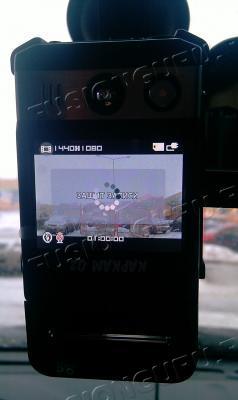

fidel1970 писал(а):входит в режим защиты записи и висит (крутицца)...
это как :mda:
Ford Focus II AT 1.6
#1006 Сообщение fidel1970 » 03 дек 2011, 17:44
Alister писал(а):это как :mda:
Вот так...
avi32
Сообщения: 336
Зарегистрирован: 16 окт 2011, 14:13
Полное имя: avi32
Откуда: СПб
#1007 Сообщение avi32 » 03 дек 2011, 17:53
fidel1970 писал(а): Жмакаю ручное включение записи - входит в режим защиты записи и висит (крутицца)... :wall:
Есичо, ресетил.
Кнопочной ресетил? А через меню на заводские настройки сбрасывал?
Сообщения: 42218
#1008 Сообщение *Casper* » 03 дек 2011, 17:55
Может быть всю флешку закрыл от перезаписи?
#1009 Сообщение fidel1970 » 03 дек 2011, 18:04
avi32 писал(а):Кнопочной ресетил? А через меню на заводские настройки сбрасывал?
Да, ресетил кнопкой.
*Casper* писал(а):Может быть всю флешку закрыл от перезаписи?
Как это? :mda:
Сообщения: 42218
#1010 Сообщение *Casper* » 03 дек 2011, 18:07
Ну не может он высвободить место на флеше, вот и задумался. Без флешки работает?
Открой флеш на компе, или форматни с помощью регистратора (не помню умеет ли он, ку3 точно умеет)
avi32
Сообщения: 336
Полное имя: avi32
Откуда: СПб
#1011 Сообщение avi32 » 03 дек 2011, 18:21
Через меню попробуй. Кнопка по идее и не должна настройки сбрасывать - она от зависаний.
Как это? :mda:
На SD-карте сбоку есть защелка для защиты от записи.
#1012 Сообщение fidel1970 » 03 дек 2011, 18:56
*Casper* писал(а):Без флешки работает?
Так он же ж работал и с флешкой...
avi32 писал(а):На SD-карте сбоку есть защелка для защиты от записи.
Да, скорее всего её и залочил... щас посмотрю...
Добавлено спустя 17 минут 10 секунд:
fidel1970 писал(а): щас посмотрю...
Да... залочена была.
Терь пишет нормально, но... на внутреннюю память.
