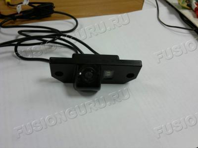

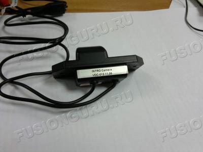

Вот что мне досталось
Сообщения: 42215
Re: Камера заднего вида

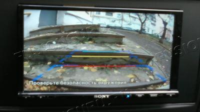

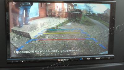

#129 Сообщение *Casper* » 16 окт 2011, 01:43
*Casper* писал(а):Вот что мне досталось
И вот оказалось, что для фью не подходит. Пришлось вооружиться рубанком и форева.
Процесс куда-то делся, я фотал, честно. Найду - выложу.

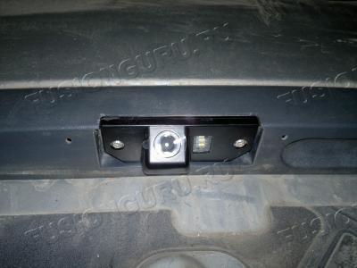

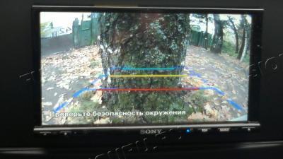

Результат вот
По мне - супер. Осталось научиться лево/право ловить.

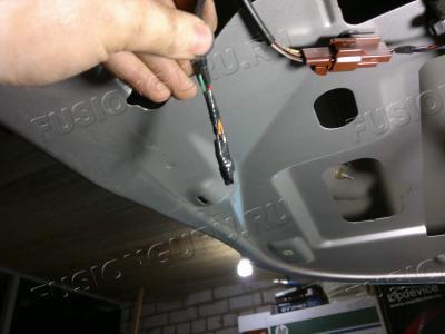

Добавлено спустя 3 часа 26 минут 57 секунд:

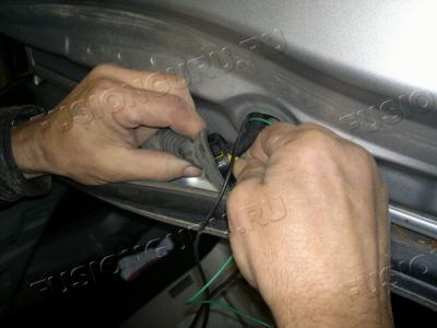

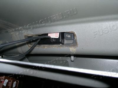

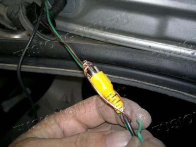

А вот и нашлись фоты процесса.

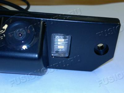

1. Камера не подошла, потому пришлось выпиливать под нее гнездо. Таким образом получилась необратимая процедура.
На второй фото вид сзади из-под крышки. Камера полностью поместилась на пластиковой вставке, потому железо трогать не пришлось.

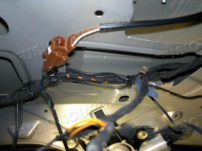

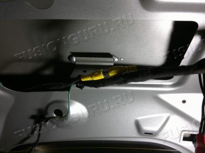

В комплекте камеры были: разъем питания с проводом, провод тюльпан-тюльпан, сама камера с разъемами.

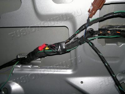

тут я особо не выдумывал, примотал изолентой к остальным проводам.

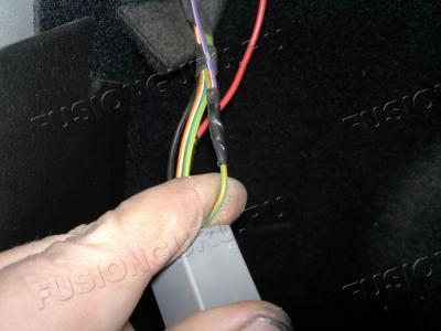

Подсветку на камере подключил к проводам от плафона, ну и замотал их изолентой
Питание камеры взял с лампы заднего хода левого фонаря
Тащить с мафона посчитал напрасностью. Нефиг камере постоянно работать. Единственное для калибровки сначала подал прямое питание с габарита (вынул разъем из фонаря и ткнул провод в него).

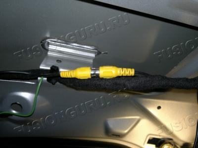

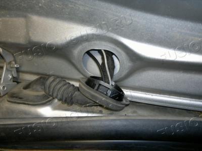

Самое веселое было пропихнуть видеопровод.
Тут без помощника не обойтись, а также нужна одна хреновина и какая-то матерь.
Ну а дальше тупо по потолку к магнитоле. ПРоводил помощник, пока я монтировал саму камеру.
Один минус всей этот заварушки - я что-то наколобродил с креплением обшивки крышки багажника. Она визжит как невменяемая. А если музыку погромче, то она ей в такт похрюкивает.

*Casper* писал(а): В комплекте камеры были: разъем питания с проводом, провод тюльпан-тюльпан, сама камера с разъемами.
Сделал также. После первой зимы, тюльпаны закисли и во влажную погоду (дождь или роса с утра) сигнал пропадал или начинались помехи. Засунул все всиликоновую трубку и замотал покрепче изолентой. Пока работает
