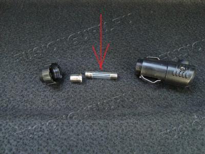

Алексей 150 писал(а):Сегодня тоже провел скрытую проводку к видеорегистратору.
Присоединил клемму
к держателю предохранителя и подключился к F2 (там при включении зажигания появляется "+"). Разобрал штатную вилку питающего провода, т.к. видеорегистратор питается от 12В, то внутри, кроме предохранителя ничего не было и припоялся к проводам
"Минус" взял с трубы. Снял уплотнитель дверного проёма, снял правую накладку стойки "А" и проложил кабель в имеющиеся направляющие.
Предохранитель на 7,5.
Критикуйте :)

Сделал все таки радар-детектор, зачем еще не знаю )
Установил на панели, слева от верхнего бардачка, как тут посоветовали не парится по поводу стекла с подогревом, вроде пищит, пока на все двери по пути, радаров не видел
Подцеплял так:
Из того что выше выкладывал с предом сделал скрутку сзади в толстый провод идущий на прицеп, там же вмотан регистратор.
питание идет от зажигания.
Далее после предохранителя идет разветвление, мамка для вставления питания навигатора, мамка для вставления питания радар-детектора и мамка типо прикуриватель, сделаю к ней зарядку для телефона освобожу прикуриватель на панели.
Думаю по нагрузке не сильно много.
В картинках выглядит так:
