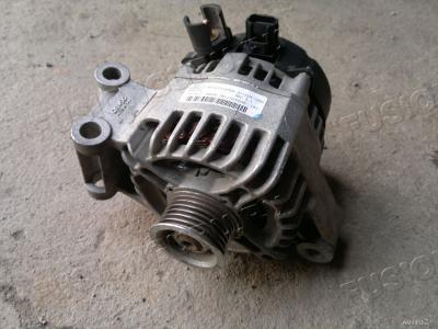

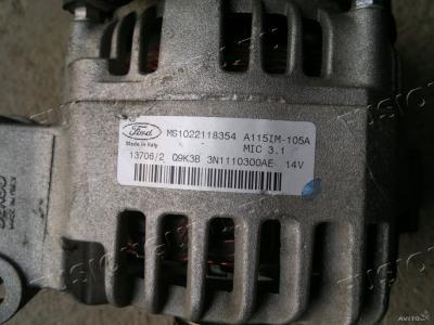

Обзавёлся генератором на 105А, купил за 4 т.р. с учётом доставки. Только сегодня получил. Его же никак не проверить без установки на машину?
Правильно я понимаю что ремень натягивать генератором, сначала нижний болт с торца наживить, затем натянуть и завернуть боковые?

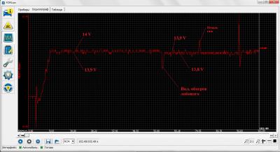

Поменял генератор. Ремень натягивал генератором, к шкиву помпы совсем трудно подлазить, думаю у фиесты подкапотное пространство теснее.
Приехал домой, посмотрел напряжение через ForScan (elm327 bluetooth), выдаёт такой график:
Норма?

#152 Сообщение *Casper* » 12 окт 2014, 16:05
Наизнос работает

#153 Сообщение aleks_ja » 12 окт 2014, 18:54
*Casper*, так вроде 105А, должен с запасом быть. Сейчас-то что не так?

#154 Сообщение *Casper* » 12 окт 2014, 19:00
aleks_ja писал(а):Сейчас-то что не так?
обороты какие были в этот момент?

#155 Сообщение aleks_ja » 12 окт 2014, 19:14
*Casper*, сначала на ХХ (точно не скажу, но наверное 800-900), где "педаль газа" - где-то 1500.

#156 Сообщение *Casper* » 12 окт 2014, 19:16
Ну вот скачек на педали говорит о том, что задан полный режим работы. В целом норм. Просто теплая машина на ХХ стекло не выдерживает. У меня так же.

#158 Сообщение ANG » 16 окт 2014, 13:59
*Casper* писал(а):Наизнос работает
Не пугай человека раньше времени.
aleks_ja Генератор тянет твоё стекло на холостом ходу - это хорошо - это видно по возвращению напряжения после провала по включению. Скачек напряжения по педали газа - это норма для такой большой нагрузки.
Нужно больше статистики - понаблюдай за напряжением подольше - на всем цикле работы подогрева.
