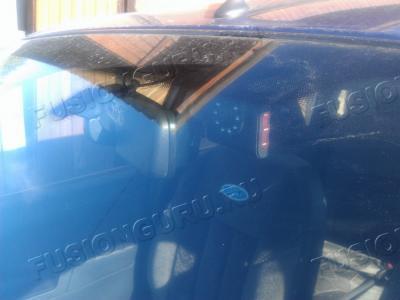

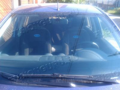

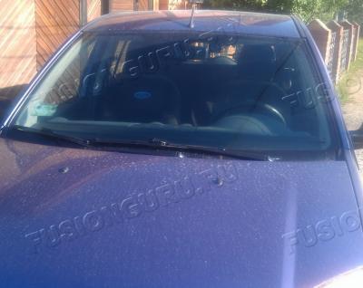

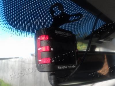

Итак я купил Highscreen BlackBox HD-mini (полный клон регистратора LEXAND LR-2500).
Выложил видео, не резанное вообще, в гугл драйв https://docs.google.com/folder/d/0B6CwQ ... 9fcmc/edit
Там 3 фотки примера срабатывания дачика движения (кстате за неделю датчик наделал 1500 фото)
И 4 ролика:
sun_mornig.AVI - утром еду на работу, солнце отовсюду блики и есть места где против солнца съемка
day.AVI - с обеда еду, съемка в облачности
rain.AVI - съемка в дождь, после нее сместил немного регистратор вправо , а то линза как раз на границу остановки дворника выходила
smartphone.avi - запись на смартфон htc incredible s , смартфон перегружен софтом и не обладает мощным железом, видео подтормаживает средний фпс 18кадров/сек
Качество съемки регистратора оценю наверное на тройку с натяжкой, много бликов , шумов и искажений. Но опять же это компенсируется компактностью и ценой. Впринципе по мне норм, картину происшествия если, что даст разобрать.
p.s. Чтобы смотреть аккантом гугл обладать не надо. Доступ открыт для всех.
Чтобы закачать оригинал видео или картинки после открытия заходим в "Файл > Загрузить" , файл скачивается, и смотрим это будет оригинал прямо как с регистратора скопирован.
Владельцам мощных интернетов (более 30мб/) просьба отписаться с какой скоростью тянет у вас с гугловского хранилища эти файлы.
Добавлено спустя 8 минут:

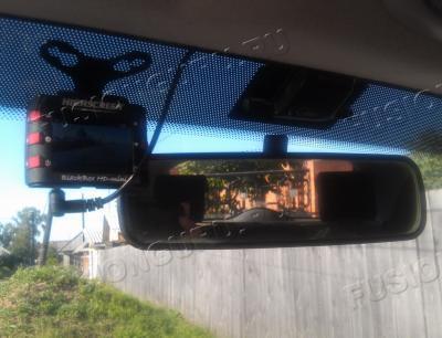

Регистратор установил так, крепление тупо приклеено скотчем к защитной полоске на стекле
p.s. Обратите внимание на зеркало ;)
Оно мне постоянно заграждало обзор, висит больно низко, все собирался взять фен клей и попробовать пятак крепления отодрать и приклеять выше. А когда вешал регистратор пришла гениальная идея просто перевернуть зеркало вверх ногами, результат оно стало выше сантиметров на 5 :D
Так что, если на Fusion вам кажется, что низко висит зеркало, просто переверните его крутанув на креплении на 180 градусов.

#1506 Сообщение Dima! » 08 июл 2012, 19:42
SAnat писал(а): гениальная идея просто перевернуть зеркало вверх ногами,
Давно известная фишка.
Но я бы его не перед, а ЗА зеркалом от водителя повесил. Что бы поле зрения не закрывал и глаза не мозолил.

#1509 Сообщение fidel1970 » 08 июл 2012, 21:29
SAnat писал(а):крепление тупо приклеено скотчем к защитной полоске на стекле
:eek:
Отвалицца же нафиг! :mda:

#1511 Сообщение SAnat » 08 июл 2012, 22:20
это про дождь, линза как раз смотрела на стык докуда дворник доходит, чуть сместил вправо потом и стало норм.
По отражениям на стекле незнаю как победить стоял он по центру снизу, дак еще больше отражений было.
Надо попробовать наклонить ВР вперед. Будет чуть меньше неба, чуть больше капота. Но на главное содержание это не повлияет.
Спасибо завтра попробую.
Вообще заметил если пыль на лобовом он начинает больше отражений показывать и картинку замыливать, приходится чаще пользоваться омывателем.
Отвалицца же нафиг!
Неделю держит как влитое, за лето я спокоен, а вот зимой наверное да.
Просто со всеми моими экспериментами снятиями и установками присоски уже плохо держат, да и изначально они хуже скотча держали.
весил и так, ездил пару дней, идеально встает его вообще не видно, но хочется видеть экран мне как-то, приятно изредка бросить взгляд на него, да и в этом месте обзору он не мешает.
#1512 Сообщение fidel1970 » 08 июл 2012, 23:23
SAnat, подсказываю - можно изобразить крепление в виде пластины под болт солнцезащитного козырька.
