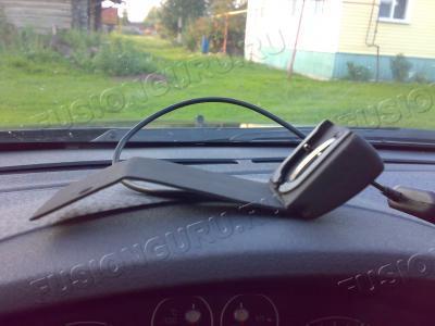

Итак, представляю устройство быстросъёмного кронштейна для видеорегистратора Каркам Q2.
Насчёт беспроводного это я конечно загнул... :smirk: но, всё-же, подобный способ крепления позволяет не морочиться с вытаскиванием проводов к девайсу, что немного облегчает пользователям жизнь. :pardon:
Для курочения было выбрано зарядное устройство от смартфона.
Особенносью его являлось то, что сама вилка данного адаптора отсоединялась как раз быстросъёмом.
Здесь должны быть фотки устройства из которогоя и нашаманил быстросъём.
Но, пока они мне недоступны (находятся на другом компьютере)...
Как только появится возможность - представлю фото.
Из дюралевой ленты была изготовлена полоска с соответствующим загибом.
На неё был смонтирован разъёмный блок от старого зарядника-адаптора...
... а уже к нему я присоединил автомобильную зарядку для Каркама.

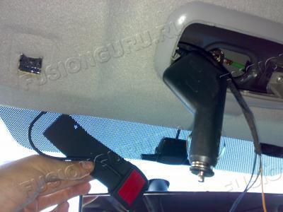

Поскольку кронштейн предполагалось крепить на один саморез удерживающий правую сторону водительского солнцезащитного козырька - усилил крепления скотчем (к стеклу).

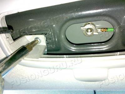

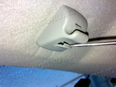

Демонтировал пластиковый держатель козырька...

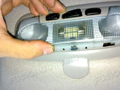

Снял плафон...
Открутил один из винтов удерживающих рамку плафона водителя...
Просуну всё это дело через отжатую обивку потолка...
... и прикинул, как всё это будет держаться/сниматься.

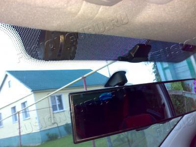

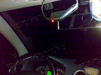

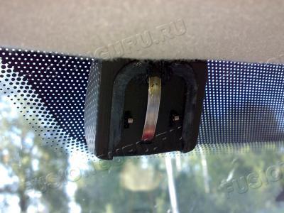

Держится крепко и токоподающая часть кронштейна скрыта за шелкографией лобового стекла...

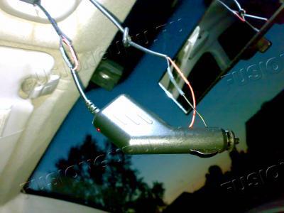

Далее - подсоединение питания.
Сразу скажу, что питающий провод был задействован мной тот, на котором раньше висел радар-детектор.
Подключен последний был на зажигание машинки.

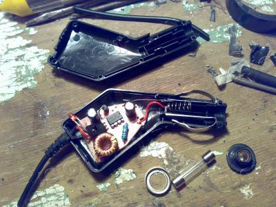

Для тех, кто не ведает, как разбирается автомобильная зарядка/адаптер - специальные фото и мануал. :D
Откручивается винтовая крышка удерживающая в недрах зарядника 2х-амперный стеклянный предохранитель...
Далее снимается металлическое кольцо и девайс половинится простым разжимом руками...
Затем к нему припаиваются провода (тут уж как кто захочет, вариантов подключения несколько) и зарядка соединяется с основным питающим проводом и кронштейном Каркама.
Провода изолируются, вся эта конструкция отлично убирается в пространство между потолочной панелью и рамкой водительского плафона (даже не люфтует там).

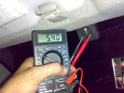

Делаем обязательную проверку выходного напряжения...
Каспер говорит - нормально. :)
Безоговорочно верим ему и едем дальше...

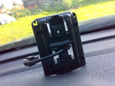

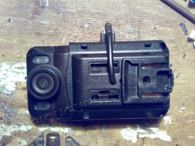

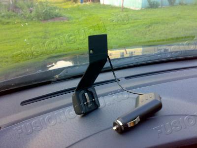

Несколько слов о штатном (стоковом) держателе видеорегистратора...

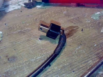

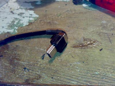

Тот провод зарядки Каркама, на котором находился USB-шный разъём режем нафиг и дорабатываем до Г-образного состояния... чтобы в окончательном варианте не торчал сильно.

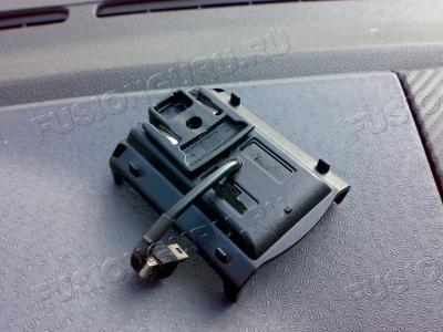

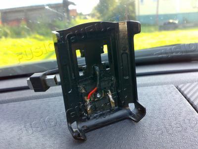

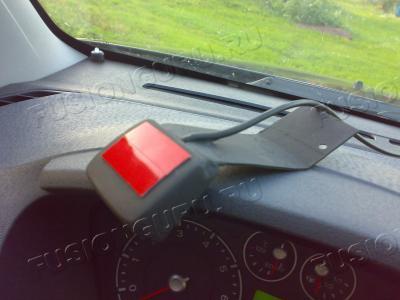

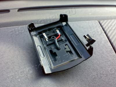

К самому кронштейну примастрячил токоподающие ламельки и припаял разъём к ним..
Вид сзади...
Главное в деле подключения питания - НЕ ПЕРЕПУТАТЬ ПОЛЯРНОСТЬ!!!
Потому, во всех возможных местах поставил + и - и соединял провода строго по цвету.
Красный +
Чёрный -

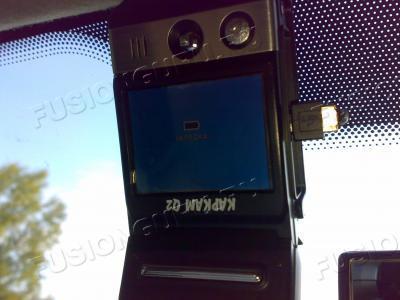

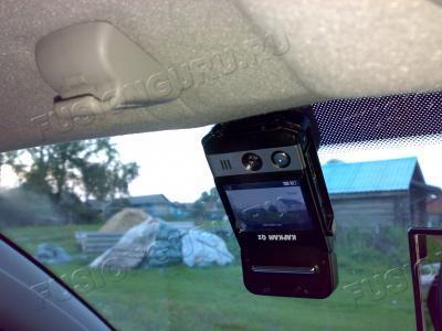

Вставил чашку-кронштейн в устройство быстросъёма, включил зажигание (повернув ключ в положение II) и Каркамчик предложил мне один из трёх вариантов дальнейших действий (см. мануал к регистратору).

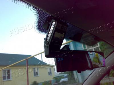

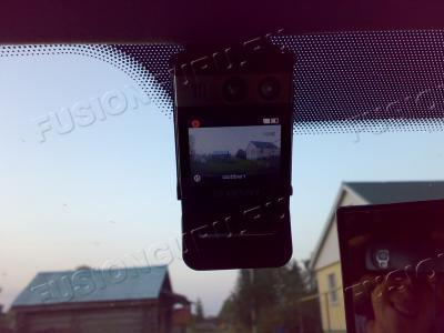

#1635 Сообщение alex57 » 03 авг 2012, 12:21
fidel1970 писал(а):Держится крепко и токоподающая часть кронштейна скрыта за шелкографией лобового стекла...
Дима, а что - такой большой угол обзора, что регулировка направления "взгляда" не нужна?
А я потратил время на поиски шарового шарнира и его закрепление.
fidel1970 писал(а):полоска с соответствующим загибом.
Полоска прямо как у меня. Только моя все же в правый козырек. ;)
#1636 Сообщение fidel1970 » 03 авг 2012, 12:36
alex57 писал(а):такой большой угол обзора
Так 120 градусов вроде... :mda:
alex57 писал(а):А я потратил время на поиски шарового шарнира и его закрепление.
Я тоже тратил на это время... оказалось впустую.
Поворотные механизмы весьма шатки, а дороги наши весьма неровны.
Плюс ко всему все эти поворотники отдаляют девайс от стекла, что не есть хорошо.
Так, что в окончательном варианте остановился на жёстком креплении прям у лобовухи...
