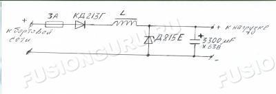

#1741 Сообщение *Casper* » 17 авг 2012, 13:31
Rom 1960 писал(а):стабилитров вольт на 13В.
Ни в коем случае - не ниже 16 вольт!

Rom 1960
Сообщения: 562
Полное имя: Роман
Откуда: Украина
#1746 Сообщение Rom 1960 » 21 авг 2012, 12:27
Естественно есть хорошие адаптеры для автомобильных устройств и есть адаптеры с «дешевым» схемным решением, не защищающие устройства от скачкообразных переходных процессов в бортовой сети авто.
Предлагаю фильтр. Включать перед адаптерами!
Дроссель «L» можно взять с БП настольного компьютера или аналогичный. Фильтр рассчитан на пропускания тока до 9А (диод). Бояться, что стабилитрон на 15В не стоит, т.к. сопротивление прямого перехода диода ограничит ток и создаст падение повышенного напряжение на нем (диоде).
