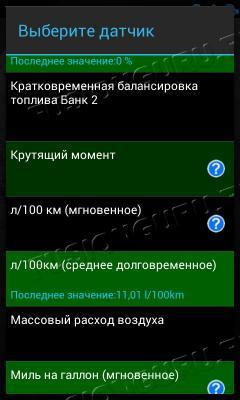

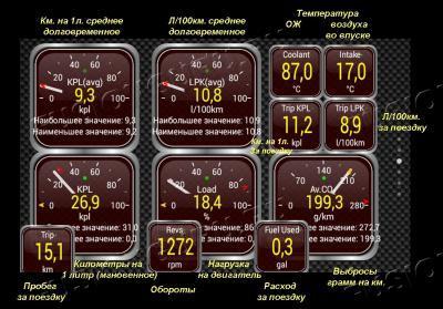

Мгновенного литр на 100км нету.
Долгое нажатие на экран где шкалы, добавить экран, выбираете вид шкалы и далее выбираете параметры.
Чтобы были доступны все параметры и шкалы, адаптер должен быть вставлен в разъем, должно быть включено зажигание (заводить необязательно) и Torque должен установить соединение (видеть машину).
Есть там, следующее:
1. литры на 100км. среднее долговременное LPK(avg)- как я понял считает за очень длинный отрезок времени.
2. киллометры на 1 литр мгновенное KPL- впринципе аналог Мгновенного литра на 100км, можно высчитать так сказать из этого показателя. Чем выше показатель, тем экономичней едем.
3. литры на 100км. среднее за поездку trip LPK - удобно тем, что можно добавить на экран кнопку сброса показаний (Долгое нажатие на экран где шкалы, добавить экран, под видами шкал идут кнопки), сбрасывать и с ноля считать на определенном участке дороги.
В субботу тестировался так:

шериф писал(а):Покопался я в настройках и О ЧУДО,всё заработало. Посмотрел расход мгновенный , да и другие параметры. Вот и маршрутный компьютор теперь есть а то как то жаба давила за 5 тыс. р . покупать.
Я себе мозг сломал в пятницу.
Сначала подумал, раз у человека есть мгновенные л/100км. , а у меня нет, значит у него версия новее. Моя то версия 1.6.4 Pro от конца еще 2012года.
Залез на http://4pda.ru/forum/index.php?showtopic=193433 скачал Torque 1.8.24 Pro. Поставил.
Все равно не активен расход мгновенный.
Полез в настройки, это в "главный экран > состоянии адаптера > настройки"
Там нашел только смену единиц измерений, например с галлонов на литры , с давления в psi на кПаскали и тому подобное.
На этом я вчера и закончил ничего не добившись.
Вот тут видно и я считал, что зеленым подсвечено, то что считывается с машины, а не подсвеченные не считываются.
Я заблуждался больше года :pardon:
Включил я это мгновенный не подсвеченный л/100км. , естественно на стоянке ничего не показало, но только я поехал появились цифры :best:
Итак пока седня катался отрезервировал доступные в torque датчики у моей машину, хоть подсвеченные хоть не подсвеченные зеленым.
Включаются так: " главный экран > приборная панель > длинное нажатие на экран > добавить прибор > выбрать тип шкалы > выбрать датчик > выбрать размер > переместить пальцем в удобное место по экрану"
Итак проверенные мной результаты с датчиков, которые torque выдает (всмысле выдает цифры, за 100% точность цифр не ручаюсь конечно.
Подсвеченные зеленым датчики все доступны
не подсвеченные зеленным, но дающие данные
не подсвеченные зеленым и не показывающие данных никаких
Начну сверху вниз как расположены в torque:
Actual engine % torque
CO2 в г/км (мгновенное) - не пробовал
CO2 в г/км (среднее)
Время в поездке
время в пути
Давление в системе улавливания испарений топлива
Давление в топливной рампе
Давление во впускном коллекторе
Давление топлива
Все датчики ускорения
Израсходовано топлива за поездку
Км/л (мгновенное)
КМ/л (среднее долговременное)
Крутящий момент
Л/100км (мгновенное)
Л/100км (среднее долговременное)
Массовый расход воздуха
Мощность подводимая к колесам Л.С.
Мощность подводимая к колесам кВт
Нагрузка на двигатель %
Напряжение
Обороты двигателя
Относительное положение дроссельной заслонки
Положение дроссельной заслонки
Любое из 3 параметров положений педали газа
Пробег за поездку
Разница между скоростями GPS и ODB
Расстояние на остатке топлива
Расход топлива в минуту
Расход топлива в час
Любое из соотношений воздух/топливо (там их 2 на выбор)
Среднее за поездку л/100км
Среднее за поездку км/л
Средняя скорость поездки км/ч
Температура воздуха во впуске
Любой из 10: температура выхлопных газов и температуры катализатора
Температура моторного масла
Температура окружающего воздуха
Вот тут маленькое отступление, комплектация я меня CORE, БК нет, но датчик на усилителе бампера есть и проводка идет под капот, однако видимо дальше не подключено где-то.
Температура охлаждающей жидкости
Турбо и манометр
Угол опережения зажигания
Управление рециркуляцией отработанных газов
Если заполнить в профиле авто цену топлива, то все параметры по стоимости топлива, средней стоимости поездки доступны.
Если у кого есть дополнить какие еще данные можно получить с датчиков в любой другой программе, либо через АДУ , пожалуйста, самому интересно, что еще можно получить.
