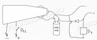

Добрый вечер Уважаемые! У меня VR-905, может подскажите, почему дата и время периодически сбивается, при чём периоды по времени разные, может через два дня, может неделю? подключен к прикуривателю, датчик движения включен, батарейка судя по дисплею заряжена, от изменения разрешения ничего не меняется, микрокарты 8 и 10 класса. :mda:

ONT 150 писал(а):Добрый вечер Уважаемые! У меня VR-905, может подскажите, почему дата и время периодически сбивается, при чём периоды по времени разные, может через два дня, может неделю? подключен к прикуривателю, датчик движения включен, батарейка судя по дисплею заряжена, от изменения разрешения ничего не меняется, микрокарты 8 и 10 класса. :mda:
У меня была почти та же лажа, но довольно реже. Трехгодичный рег подключен от зажигания. Иногда зависал, после чего сбрасывается при критическом напряжении АКБ рега. Подобные зависания выявлены в следствии нестабильности напруги стабилизатора и плавного падения выходной напруги во время выключения на входе стабилизатора. Если не раздуплился, что надо выключаться, регистратор работает пока не сдохнет батарея. В моем случае вылечилось просто- поставил реле. Катушку запитал от входа стабилизатора, а выход это реле рвет своими (НО) контактами. В адаптере- стабилизаторе после входного диода поставил электролит на две тысячи. Да и перенес кишки адаптера в более просторный корпус с отверстиями для вентиляции. За последние пол года проблем не возникало.

#2112 Сообщение fidel1970 » 07 фев 2013, 00:30

#2113 Сообщение Rokin » 07 фев 2013, 00:37
Молодец!!!
Но что то типа такого...

#2115 Сообщение *Casper* » 07 фев 2013, 16:43
Я-то че натворил? Ты Фараду благодари.
Rokin, нафиг такие реле.

#2119 Сообщение Rokin » 07 фев 2013, 21:58
*Casper* писал(а):Я-то че натворил? Ты Фараду благодари.
Насчет емкости, так это очень старый проверенный вариант. Еще иногда если ВЧ пульсации ставлю емкостя по питанию на 0.1 Мкф. Без реле почти было тоже самое. Теперь 5 Вольт пропадает резко и проблем не возникает. Ведь у мну рег запитан песле зажигания.
