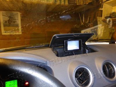

А я решил прикупить навигатор с видео входом и всё спрятать в бардачок на торпеде.
Только сомневаюсь влезит ли 7" навигатор в бардачок?

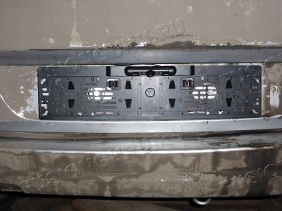

#272 Сообщение 13th » 18 дек 2013, 11:09
мой опыт подключения беспроводной китайской камеры заднего вида встроенной в рамку номера c фотками процесса.
а) просьба сильно не пинать, сделал как сумел :)
б) спасибо за советы в этой теме по установке, очень помогли, особенно про проволоку
http://vlad-13th.livejournal.com/79401.html

7" не подойдёт, так как размер бордочка с учётом внутреннего крепежа для подьёма 19+10см. а 7" имеют 11см . 5" нашёл на китайском форуме, если есть нужда могу скинуть в личку.
Вот бы сделать крышку этого бордачока полностью открывающийся, тогда не надо было бы мудрить с подьёмом навигатора. Крепишь его прямо к крышке бордочка, внутри и подняв имеешь классный вид.
#276 Сообщение Сергейsp » 18 дек 2013, 13:38
"классный вид" и довольно большую мертвую зону, да и лобовое не даст полностью открыть.

Сергейsp писал(а): да и лобовое не даст полностью открыть.
Вот в этом случае небольшая подвижка вперёд и Классный вид обеспечен.

Сегодня пришла камера!,поставил и подключил(провод протянул еще в субботу ;) ),камера встала как родная,питание взял от подсветки номера,провод протянул(стойка,крыша,дверь - разъем припаял когда через резинку двери провод протянул). Все работает - пробовал палку втыкал и точно около нее останавливался :) Но надо конечно все равно привыкнуть к ней!
