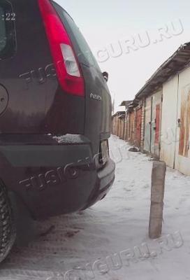

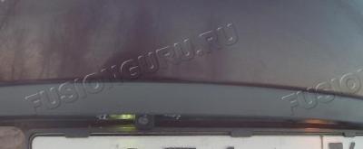

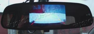

Камера ЗВ CCD Sony 170 град. от шкоды (из прозрачного пластика, пришлось ему сделать небольшое обрезание и дырдочки немного не подошли) из китая, зеркало ЗВ оттуда же.
Месяц радуюсь, ночью освещения заднего фонаря хватает за глаза, 3 недели не протирал (к вопросу о грязи), если грязь сухая, то некритично, недавно лужи были - забрызгало, но силуэты видно. По колее и центру видно, что не подходит. Поступил просто - разобрал зеркало ЗВ и внутри натянул ниточки по своей колее.
SAnat писал(а):Вопрос: зима сзади все белым бело, надо проехать задом по снежной тропке у которой бордюров/снежных отвалов по бокам нет, никаких объектов для ориентирования нет, то есть белая пустота, в зеркалах вообще не видно куда ехать, тоесть видна белая пустота, тропку не различить, в этом случае на камере что-то различить можно ?
Различить можно, ежели постараться, т.к. плоское всё, необъемное, увы.
Звиняйте за качество фото -регистратор близко не снимает.,,,,

Камера ЗВ, ночь. Освещение от грязных задних ламп.

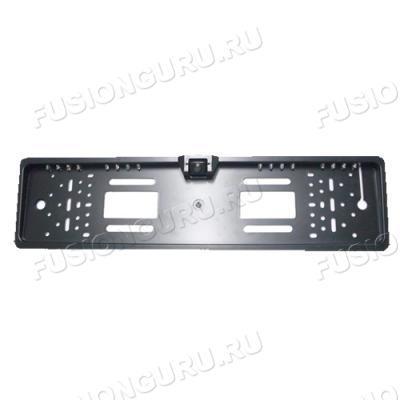

купил такую рамку с камерой
и вот такую магнитолу
настроил камеру, так, чтобы был виден край бампера, для остального смотрю в зеркала.
единственный минус :pardon: - пачкается)))) в остальном очень доволен! и супруга тоже!

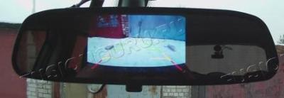

Подцепил камеру заднего вида от Шкоды (оставшуюся от почившей в бозе идеи мультиголовы с навигацией) к зеркалу заднего вида с дисплеем DV-500. Все работает, одна беда: в солнечный день зеркало бликует не по детски и штатной яркости в 250 кд/м2 явно не хватает (или DV-500 не выдает этой самой яркости). Вот сижу и думаю, что с этим делать...
