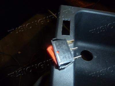

Валялась тут у меня пара кнопок...
Вот, гадаю... куда и какую из них присобачить? :mda:
Прям не хочецца торец корыта форшмачить...
Сообщения: 42217
#42 Сообщение *Casper* » 26 окт 2011, 18:28
под руль на обшивку

#43 Сообщение fidel1970 » 26 окт 2011, 18:41
*Casper* писал(а):под руль на обшивку
Посмотрим...
Ты ещё про релюшку говорил... так надо через неё или необязательно?
Сообщения: 42217
Re: Дворники с подогревом - еще один гаджет
#44 Сообщение *Casper* » 26 окт 2011, 18:46
С такой кнопкой не обязательно. Но, скажем, у мну еще есть свободные каналы у пандорки, могу к ней реле подключить и удаленно включать, если надо. Но я не заморачивался.

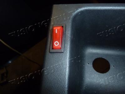

#45 Сообщение fidel1970 » 29 окт 2011, 20:21
Подключил таки... :)
Спасибо sbob, он-лайн консультацию по телефону изобразил. :hat: :beer: :friends:
... в то время когда кое-кто трубу на чердак закинул. :mad:

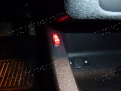

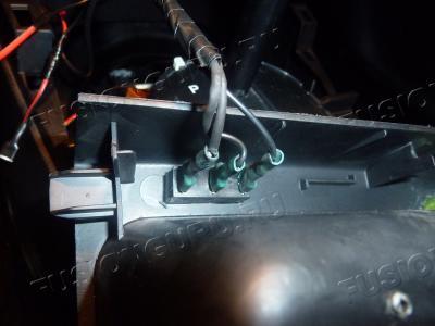

Кнопку примастрячил всё-таки на торце верхней накладки кожуха КПП.
Подключил в параллель к доп.розетке. Плюсовой провод дворников разорвал кнопкой - массу вывел на третий выход кнопки.
Заплавил клеммы термоусадкой и подключил.
Жмакнул на кнопачку...
... горыть!!! :D

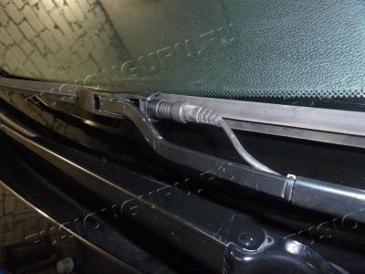

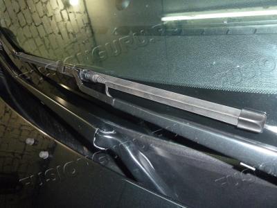

Надел и подсоединил новые "дворники"...
...работають, однако! :rotate:

А я вот сегодня попробовал проверить дворники с подогревом в их штатных условиях работы.
Отжал поводки от стекла, чуть пристукнул по рычагу переключения и приложил щётки к замёрзшему стеклу...
Через пять минут появились проталины.
