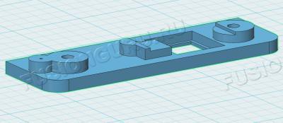

Вставлю свои "пять копеек". Камеру решил крепить снаружи, потому что заднее стекло тонировано. Сверлить пластик или кузов желания не было. Вспомнил про технологию 3D печати. Набросал модель:

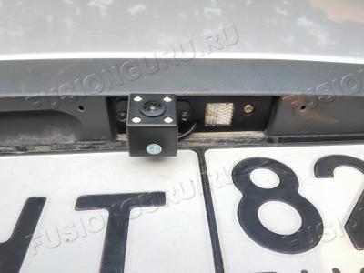

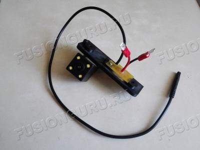

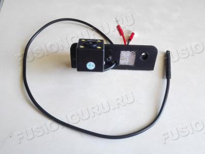

После этого изготовил небольшую плату подсветки из 6 светодиодов 2835, а в качестве рассеивателя использовал велосипедный отражатель (вклеен дихлорэтаном). Получилась вот такая "эпидерция":
На авто установилось отлично:
Слегка не угадал с цветовой температурой светодиодов (немного отличается от лампы в соседнем плафоне), если будет сильно раздражать - изготовлю светодиодную лампу во второй светильник.
