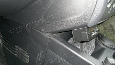

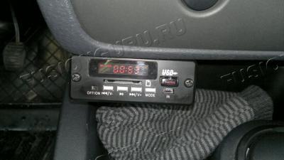

Приехала моя девайсятина ещё месяц назад. Всё не было времени заняться. Да и долго думал куда её внедрить. В итоге долгих размышлений пришёл к выводу что ей самое место под бородой (что бы установка прошла с как можно меньшими повреждениями торпеды). Как рамку для неё использовал часть стойки от ЖК телевизора (всё равно ненужная валялась). Закрепил на 2 самореза к нижней части бороды. Питание подключил к магнитофону (включается и выключается вместе с магнитолой). Звучит очень даже ничего так :best: А после вибо и шумоизоляции дверей ещё лучше музыка заиграла :D . Короче вывод: ОЧЕНЬ даже недорогой вариант проигрывания музыки с флеш накопителя без каких либо переделок торпеды.

Сергей Torr, тоже под бороду засунул такую приблуду , немного не удобно , надо тянуться в низ для переключения например следующего трека.
Подскажи куда ты подсоединил 12v чтобы включалось и выключалось вместе с магнитолой ?

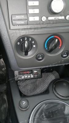

Кстати вот так разместил на двусторонний скотч.

Kudryash писал(а):Подскажи куда ты подсоединил 12v чтобы включалось и выключалось вместе с магнитолой ?Добавлено спустя 24 минуты 7 секунд:Кстати вот так разместил на двусторонний скотч.
Ой, и у мну уже месяц такая же штука там же живет, питание к АСС магнитолы приделал, коробульку сам сделал.

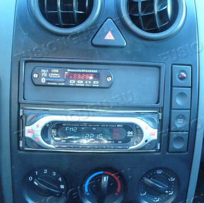

купил и поставил себе такую же фиговину. за прошедший год цена упала в 2,5 раза.
доволен. дешево и сердито.
до этого в качестве источника сигнала использовал моб. телефон.
ещё осталось место приколхозить ещё что-нибудь. :D
