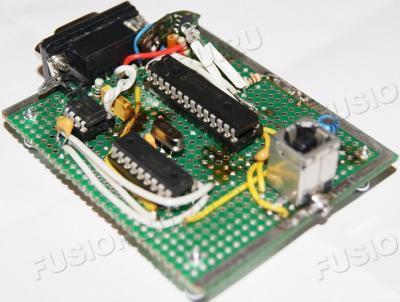

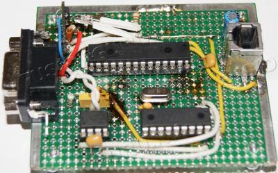

Итак. Приступим к изготовлению универсального адаптера OBD2 <-> USB.
Адаптер AllPRO USB.
Автор любезно предоставил всем желающим схемы вариантов адаптера с незначительно различающимися побочными деталями для тех, кому недоступны некоторые микросхемы. Автор также предоставил прошивку для микроконтроллера, который является основой адаптера.
Схема несложна и одновременно ее можно упростить еще сильнее, если нет необходимости во многих протоколах общения с машиной.
Я упростил схему, отбросив ненужный мне (и отсутствующий во Фьюжене) протокол шины J1850 Bus. Это VPW и PWM.
Оставил CAN, K-линию и L-линию.

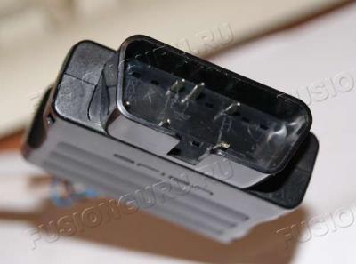

Обратите внимание на упаковку вилки и не покупайте такую же. Контакты, которые идут в комплекте отвратительного качества. Сделаны из стали или дюраля и облиты тонким слоем припоя. При пайке припой отваливается и припаять провод невозможно, учитывая тот факт, что вилка сделана из СВЕРХлегкоплавкого пластика...
Мне пришлось намотать провода на штырьки и кое-как зафиксировать термоусадочной трубкой.
Устройство совместимо с чипом ELM327 версии 1.1. Прекрасно работает с программой ScanMaster-ELM и также с другими, более простыми программами.
Автор устройства делал статью в журнале РадиоХобби по своему адаптеру (№2 за 2009 год).
Собрал, подключил, проверил. Работает, читает.

Нашел сайт одного выходца из нашей страны, живущего в Штатах. Он там делает адаптеры-аналоги ELM327. Для своих соотечественников сделал там скрытый раздел на русском языке и выложил схему устройства и ПРОШИВКУ!!! микроконтроллера, которую разработал он сам, совместимую с чипом ELM327. Версия 1.1. Работает с программой ScanMaster-ELM.
Этот человек даже делал статью в журнале РадиоХобби по своему адаптеру.
Пока что не напаял детали, ответственные за работу с L-линиями других машин. Сделал только CAN и K-линию.
Нужно доделать L-линию и два светодиода, индицирующих обмен данными.
Ну и испытать на других машинах.
На горизонте есть Logan, Kia Rio, ВАЗ 21093i (там колодка OBD есть с контактом K-линии).
Видимо, в открытом доступе относительно простая прошивка, поскольку на коммерческой странице у него вроде более продвинутые адаптеры. Вроде высылает их рассыпухой как комплекты для самостоятельной сборки с уже прошитыми контроллерами. Только не на наш рынок.
Самое классное - что адаптер - это USB устройство и питается от USB же. И самое-самое классное - работало все через три удлинителя USB (в сумме чуть больше 6 метров) и от адаптера к OBD колодке - еще ровно 11 метров витой пары - по ней подается CAN-шина (одна пара) и +12 и общий (вторая пара).
Попозже сделаю отчет.
Адаптер AllPRO USB.
Из основных деталей требуются:
PIC18F2455 (PIC18F2550) - микроконтроллер с встроенным USB
MCP2515 - логический интерфейс CAN
MCP2551 - физический интерфейс CAN
MC33290 (MCZ33290) - физический интерфейс K-линии
2N7000 (КП505) - полевой транзистор для управления L-шиной
3 светодиода,
кварцевый резонатор на 16 МГц,
разъем USB с крепежом на плату,
провод USB под упомянутый разъем,
разъем DB-9 на плату и ответная часть - на провод,
стандартный разъем OBD2 (вилка, папа),
несколько резисторов, конденсаторов и диодов,
макетная печатная плата - желательно простая плата с металлизированными отверстиями с шагом 2.54 мм
цанговые панельки для микросхем (на 28 ножек узкая, на 18 ножек узкая, на 8 ножек).
Также потребуется припаивать микросхему MC33290 - у нее ножки с шагом 1.27 мм кажется (8 ножек) - нужна микроплата-переходник, либо паять проволочные выводы, либо покупать макетную плату с посадочным местом для корпуса SOIC-8N. Либо просто не ставить эту микросхему, если не нужны K-L-линии.
Схема и прошивка для самостоятельного изготовления размещены по адресу http://www.obddiag.net/obdadapter.html
Или http://www.obddiag.net/rus/obdadapter.html
Требуемые Файлы:
AllPRO5.pdf - схема
obdcan2ec.hex - прошивка v5.16 - имеет возможность тестирования правильности изготовления адаптера
obdcan2.hex - прошивка v6.12r
Обе прошивки совместимы с ELM327 1.1, но 5.16 представляется программам как "ELM327 v1.1 compatible", а 6.12r - "ELM327 v1.1".
Внимательно, там есть несколько вариантов схемы и два варианта прошивки.
Нам требуются названия, как я указал.
Кроме того, потребуется скачать с сайта автора драйвер для подключения адаптера к USB. Драйвер штатный, вроде как от Microsoft. Без него не будет виртуального COM-порта в системе и устройство не определится.
И главное - прошивку надо записать в микроконтроллер. Для этого нужно устройство-программатор и программа-программатор.
У меня связка WinPIC+безымянное самодельное устройство за~350-500 руб. Кажется, JDM-programmer.
Можно найти помощь на радиорынке или еще где-нибудь. Наверняка там, где продают готовые программаторы за сходную цену запишут ваш контроллер.
Устройство мне обошлось в следующую сумму:
Покупка деталей в интернет-магазине и пересылка - 750 руб.
Мелочевка на радиорынке - 200 руб.
Разъем OBD2 - 300 руб.
Макетная плата - 150 руб (использовал половину от давно купленной).
Программатор - 350-500 руб.**
Итого ~ 1400 руб.
**Программатор я собрал давно в общих целях, поэтому в сумму он не включен.
Обратите внимание на упаковку вилки и не покупайте такую же. Контакты, которые идут в комплекте отвратительного качества. Сделаны из стали или дюраля и облиты тонким слоем припоя. При пайке припой отваливается и припаять провод невозможно, учитывая тот факт, что вилка сделана из легкоплавкого пластика...
