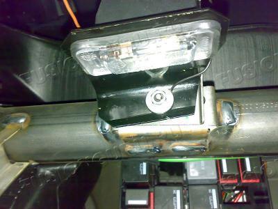

А вот так можно?
Хотелось бы, чтобы проводки от розетки (на фотке в моем первом посте) дотянулись до места.

Остался один вопрос невыясненным - найти минус поближе к плюсу
Re: Варианты подключения радар-детектора и других девайсов
#13 Сообщение fidel1970 » 28 янв 2011, 10:51
Что значит ближе к плюсу?
Говорю на трубе, на имеющуюся уже массу сажай!

#14 Сообщение Кирилловский » 28 янв 2011, 18:51
Все! Подключил туда, где подсказали. И минус дотянулся до болта на трубе. На выходных замострячу окончательно, сфоткаю-отчитаюсь. Вообще думаю, туда тройник-розетку впендюрить, примотать его к трубе, и все приборы в них воткнуть добросовестно.
