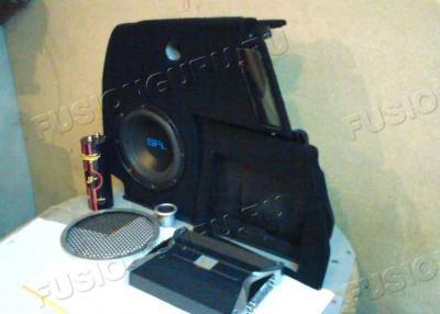

Ящик типа стелс 32литра с фазиком. Думаю что без переделок всё одно не обойтись так как характеристики будут отличатся.
Ранее стоял SPL ELF-10
http://magnitola.ru/SPL-ELF-10-p-2910.html

Ух ты, круто! Забавная штуковина!!! Может расскажешь как изготавливал этот стелс? Я б тож от такого не отказался :-)Trjm писал(а):Спешу с отчётом.

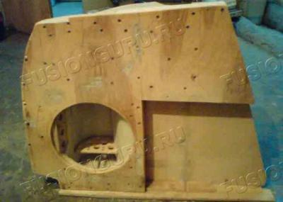

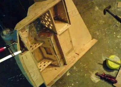

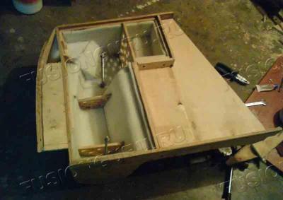

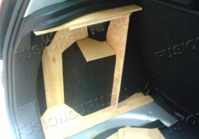

И так как я собрал свой саб.
Ранее у меня был опыт подобной поделки на ваз 2112, результат оказался положительным не чуть не хуже класического куба.Короб проходил испытание с нч головкой которую по перемено переставляли в зя и обратно.Вообщем сомнений не было будет из фанеры.
Вооружившись ниже перечисленым начал воять.Работа проходила с переменым успехом так как плотно занятся не получалось одно хорошо лето
1 Картон я использовал из под телека
2 Ножницы лучше портные
3 Линейка ,угольник.
4 Карандаш
5 Электро лобзик
6 Шуруповёрт по желанию или дрель с сверлом 2.5
7 Саморезы 500 3.5Х30
8 Жидкие гвозди
9 Шпаклёвка автомомильная
10Фанера 12мм лист 1500Х1500
11 Шпилька 8мм + 8 гаек с шайбами
12 Карпет 1м
13 Клей Момент бесцветный
14 Наждачная шкура грубая кусок
Начинать лучше с днища вначале вырезаем кусок картона примеряем потом переносим на фанеру.Вырезать картон правильной формы не всегда удавалось так что тут правил с помощью скотча и степлера.
Потом вертикальные и верх далее задняя стенка.Куски фанеры скреплял саморезами предварительно промазав клеем,перед закручиванием самореза лучше засверлится чтоб фанера не лопалась.
Шаблоны из картона остаются лежать и ждать второй мисии.
Добавлено спустя 28 минут 30 секунд:
В результате собрав внутренею стенку короба убедившись что всё помещается акуратно в нишу берёмся за вторую часть операции.
Вырезаем снова куски фанеры для установки вторым слоем из нутри короба.Итог 12мм + 12мм это уже сила. Для облегчения работы брал старые шаблоны из картона подрезал -12мм перенося на фанеру.Фанеру скручивал саморезами с внешней стороны внутрь предварительно смазав клеем я использовал ПВА.Желательно чтоб швы соеденений получались типа Z. АвтоШпаклёвку применял
в основном для косметических целей.
Для пущей жёсткости установлены перегородки с дарами чтоб звук запутался и не покидал сие творение.

Изготовление сабвуфера в багажник
Итак. Как я собрал свой саб.
Ранее у меня был опыт подобной поделки на ваз 2112, результат оказался положительным не чуть не хуже класcического куба.
Короб проходил испытание с нч головкой которую попеременно переставляли в зя и обратно.
Вообщем, сомнений не было - будет из фанеры.
Вооружившись нижеперечисленым начал ваять. Работа проходила с переменым успехом так как плотно заняться не получалось, одно хорошо лето
1. Картон я использовал из под телека
2. Ножницы лучше портные
3. Линейка ,угольник.
4. Карандаш
5. Электро лобзик
6. Шуруповёрт по желанию или дрель с сверлом 2.5
7. Саморезы 500 3.5Х30
8. Жидкие гвозди
9. Шпаклёвка автомомильная
10. Фанера 12мм лист 1500Х1500
11. Шпилька 8мм + 8 гаек с шайбами
12. Карпет 1м
13. Клей Момент бесцветный
14. Наждачная шкура грубая кусок
Начинать лучше с днища. Вначале вырезаем кусок картона, примеряем, потом переносим на фанеру.
Вырезать картон правильной формы не всегда удавалось, так что тут правил с помощью скотча и степлера.
Потом вертикальные и верх - далее задняя стенка.
Куски фанеры скреплял саморезами предварительно промазав клеем типа "жидкие гвозди", перед закручиванием самореза лучше засверлиться, чтоб фанера не лопалась.
В результате, собрав внутреннюю стенку короба, убедившись что всё помещается аккуратно в нишу берёмся за вторую часть операции.
Вырезаем снова куски фанеры для установки вторым слоем изнутри короба.
Итог: 12мм + 12мм это уже сила. Для облегчения работы брал старые шаблоны из картона подрезал -12мм перенося на фанеру.
Фанеру скручивал саморезами с внешней стороны внутрь, предварительно смазав клеем. Я использовал ПВА.
Желательно, чтоб швы соединений получались типа Z. АвтоШпатлёвку применял
Для пущей жёсткости установлены перегородки с дырами, чтоб звук запутался и не покидал сие творение.
Стенку фронта саба делал с 2х слоёв фанеры, крепил саморезами по периметру. Также к перегородкам, предварительно смазав клеем все швы соединений + верх и низ установлены шпильки.
Место под усилок и конденсатор было заложено предварительно, но так как такой подход непопулярен - описывать его не стал.
Мне же нравится из соображений практичности.
Когда всё примеряно, швы зачищены, можно и карпетом обтянуть, материал очень податливый. Клеить понравилось на момент бесцветный.
Для ускорения использовал утюжок.
Края карпета закреплял степлером. Так как задняя стенка не видна, то окрасил её краской из балончика
