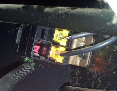

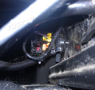

Горит у меня сигнализатор подушек безопасности.
И похоже я нашел причину.
Вот что под водительским сидением.
Разъемы (оранжевая без провода)
Кабель из оранжевой клемы свободно болтается
Собственно главный вопрос какая полярность точно должна быть у клеммы в кабеле, коричневый провод вверху синий внизу или же наоборот ?
За что отвечает оранжевая и желтая клеммы?
К клемме сложно подлезти и вытащить , чем проще ее подцепить чтобы вытащить?
Не нашел клемму подушки за бордачком пассажира, подушку в металлической корзине видно, но рядом никаких проводов :( все облазил, где примерно искать и какого она цвета?

Разъем подушки всегда желтого цвета. Часто даже провода в желтую гофру укладывают или желтой изолентой скрепляют жгутики.
SAnat, как смог посмотри, может поможет

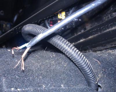

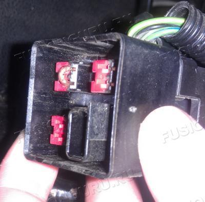

Ниче я не сделал, желтый разъем цел , а вот в оранжевом контактов не оказалось. А провод сам голый.
Более того снял колодку подключения и увидел, что на месте куда подключается оранжевый провод тупо вставлен кусок проволоки замыкающий контакты.
Я в шоке от такого колхоза. Интересно сработают ли подушки при таком подходе если что :(
Сам провод от оранжевого разъема идет я проследил до преднатяжителя ремня и заходит в железную трубку где пиропатрон.
Следов нагара или еще чего не нашел. Сомнительно, что пиропатрон срабатывал. Тем более все подушки и провода перед передним пасажиром целы (специально лазал проверял).
