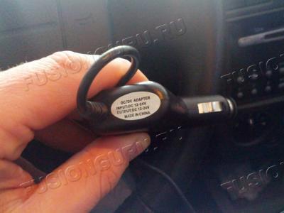

У меня на выходе адаптера 12V думаю может можно без него обойтись? Надо разобрать посмотреть что там за начинка...

Arhangel666 писал(а):У меня на выходе адаптера 12V думаю может можно без него обойтись?
Думаю да. Скоре всего адаптер внутри регера.

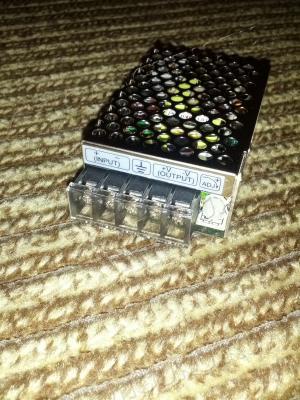

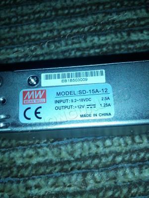

И еще вопрос такой DC/DС подойдет http://www.zapitatel.ru/catalog/stabili ... d10-12s12/
Вот полное ТХХ http://www.zapitatel.ru/upload/iblock/2bd/nsd10.pdf
Добавлено спустя 10 минут 38 секунд:
Или все же такой http://www.zapitatel.ru/catalog/preobra ... sd-50a-12/
Re: Подключение видеорегистратора + ...
#17 Сообщение *Casper* » 25 мар 2013, 12:21
Первый наверное пойдет. Второй - шибко круто будет как по деньгам, так и по параметрам.
Добавлено спустя 40 секунд:
Я бы напрямую вообще подключил бы. А вот если будут зависания при запуске машины, то тогда уже думать о преобразователе.

Прикупил девайс + кое какие разъемы и провода
На выходных попробую провести "стендовые" испытания, и при успехе проведу монтаж!
