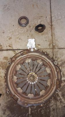

#228 Сообщение Tim2 » 15 июн 2016, 16:47
Доездился...
Выжимной заклинило и сточило лепестки корзины.

Поставил Luk. Комплект обошёлся в 5700 рублей. Там ещё и вилку сточило, но наварили/шлифанули и менять не стали.
