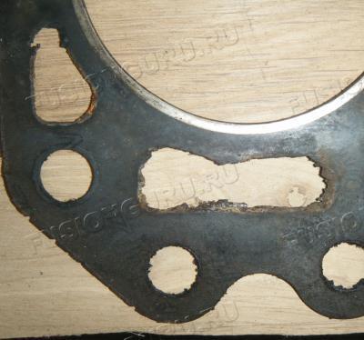

вот нашёл фоточки. первая - прокладка, которая стояла в машине с рождения. речь о большом прямоугольном отверстии.

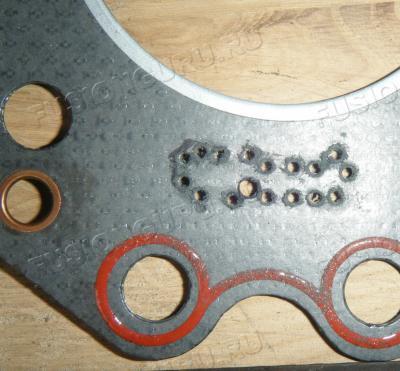

на в второй фотке видно заводское малюсенькое отверстие в том месте и уже насверлен контур для разрезания и допиливания...
теперь ставить "как есть"? так и должно быть?

Мне кажется главное чтоб воздушных пробок не осталось, но вообще вырезка не должна была испортить прокладку, они все вырубаются с одного листа, и только где масляные каналы вальцуют медью.Nikson1600 писал(а):теперь ставить "как есть"? так и должно быть?

вскрытие покажет... но такое отличие в отверстиях меня полностью сбивает с толку.
обсуждали, тут ещё одна бредовая версия родилась, мол маленькое отверстие действует как дроссель, регулируя скорость потока антифриза
не знаю, мне кажется чем лучше циркуляция - тем лучше....

маленькая дырочка могла быть как задвижка, для создания большего давления перед ней и как следствие лучшего выхода воздуха. Но так конечно же странно. Я б ещё другого производителя поглядел.

Ну и если дырявить, то нужно вырубать или пробивать отверстие, а не высверливать

Пробивать пробойником на свинцовой пластине.
