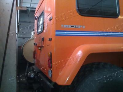

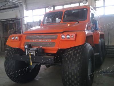

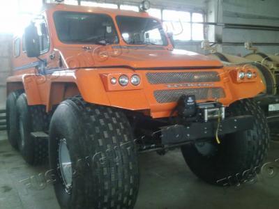

Вот ТРЕКОЛ смесь УАЗа и ГАЗели.

Ни чего себе ГАЗель. Но хотя это же не самоделка?!

Этот вездеход сначала был создан на база УАЗ Хантр, потом сделали на базе 2х мостовой ГАЗели, а теперь всё перемешали.
avtopilot18 писал(а):Ни чего себе ГАЗель. Но хотя это же не самоделка?!
Да это заводской эксклюзивный вариант.

Да какой уж там эксклюзив. При наличии денег любой купить может.

КАмаЗ мастер тоже любой может купить. 238 серийный номер это как?

Ну и что? Не показатель. Очень нишевый транспорт. По шоссе всего 70 км\ч, да и дутики очень быстро стираются. По сути только для болот и тундры. А сколько у нас народу в таких местах живет или работает?

Дима хочешь сказать мала у нас болота в России?

Да не. Болот как раз много. А вот людей в тех краях мало.

Точно такой Трэкол только белый, видел прпаркованным у дома в г.Губкинский ЯНАО- обычный служебный транспорт геологоразведки нефтяников.

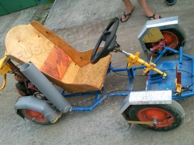

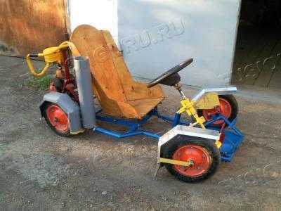

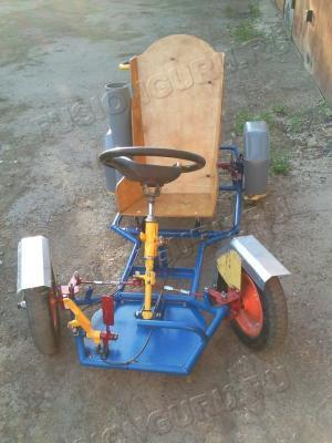

Смастрячил в гараже за пару месяцев типа карт. Двигун - мотопила Дружба. Колёса от тачки. Рулевые тяги - косточки от иномарок. Тормоз велосипедный дисковый. Рулевое колесо от десятки. Рулевая колонка велосипедная. Остальное самопальное. Бегает километров 40-45 в час.
Весь процесс строительства с комментами можно посмотреть здесь.

Класс! А с каким весом он такую скорость набирает?

Взрослые мужики 70-80 кг... Даже в гору градусов 15 вывозит. У нас город стоит в районе трёх рек, то есть существует потенциальная опасность затопления (в 1979 году треть города плавала). Поэтому по берегам насыпаны дамбы, которые постепенно превратились в дороги, тропинки и прочее. Так вот на одну из таких дамб регулярно заезжаем :)

Мне сразу стало страшно за ребенка для которого это сделано. Не дай бог на скорость пусть даже 20 куда врежется или с этой дамбы навернется. ТТТ :ttt:

В моем детстве за такой кар можно было бы убить. А падали и не с таких. Всяко бывало.

Какой ещё ребёнок? Я сам езжу... А кому спину жалко, тот сильно не разгонится. Теперь охота чё-нить на подвеске сварганить, чтобы по пересечёнке летать.
