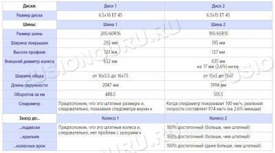

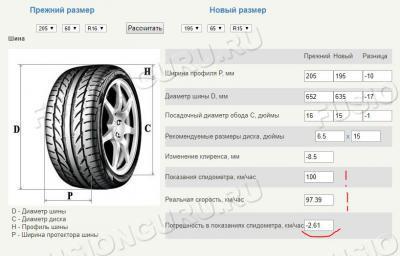

Летние 205/60 Р16 с завода, а зимние мне немцы поставили 195/65 Р15, а в мозгах забит летний размер, поэтому реальная скорость и что показывает приборка не совпадает (сверял по GPS, езжу 90, на самом деле 82-83 км/ч). Что-то можно предпринять (зимние новые на кованных дисках, не хочется менять)?

edic, а с " 205/60 Р16 с завода" замерял по GPS, там тоже слегка занижает явно. Что касается разницы с теми что на зиму, то она не на 7 же км/ч, слишком большая разница должна быть :pardon:
Я бы как уже писали ездил и не забивал этим голову. Ну или раз хочется ровно ровно ехать то вообще не спидометр, а по навигатору, но там тоже возможны варианты.

MakPol писал(а):Что касается разницы с теми что на зиму, то она не на 7 же км/ч, слишком большая разница должна быть
Я и не претендую на точность моих измерений, но уточнять у ментовского радара не хочется :P . Зная, что GPS у Мегана "опаздывал" на 3 км/ч, вот я и посчитал, что отставание Форда на 10 км/ч дает 7. :o

#774 Сообщение MakPol » 15 фев 2018, 11:26
Так радар не страшен, если по спидометру, все будет даже лучше :best:
А на родных 16-ых тоже на 100 не 100, я к этому :beer:
Ну или так, короче калькуляторы рулят, чтобы не прыгать с линейкой/рулеткой
