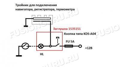

День добрый! Напишите пожалуйста каким образом задействовать снежинку на панели приборов? :help:
Аппаратную часть контроля уровня омывающей жидкости в бачке омывателя лобового стекла воплотил на основе датчика Starke 202-103. рабочий элемент - геркон, поплавок наклонный. Датчик я установил слева от моторчика насоса (против движения) и чуть выше отверстия забора жидкости. Герметезировал датчик в корпусе бачка омывателя термоклеем... Минус нашел на раме недалеко от бачка омывателя. Провод с датчика уровня провел в салон через технологическое отверстие. А вот с индикатором пошел по пути - нет ничего постоянного чем временное.... Из заглушки 1535151 сделал кнопку-"отключение колхоза", тройник спрятал в подрулевом пространстве и закрепил хомутами чтоб сверчки не водились ;) , а в индикатор отключения подушки безопасности установил лампочку от датчика уровня жидкости...
В итоге лампочка начинает мигать при ускорении и торможении за 8-10 омываек... и гореть за 2-3... :smirk:

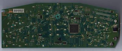

#33 Сообщение *Casper* » 02 янв 2012, 22:42
fidel1970 писал(а):Говори, как к снежинке подключицца? :yes:
приборку половинить. Заводить туда проводки, отрезать дороги диода от штатной схемы, припаиваться к дорожкам своими проводами, впаивать резистор, диод. Муторно.

Re: Датчик уровня омывающей жидкости
#34 Сообщение Dimm » 02 янв 2012, 23:13
Вот это и пугает... а есть выход от снежинки на разъем?
#35 Сообщение *Casper* » 02 янв 2012, 23:25
Dimm писал(а):а есть выход от снежинки на разъем?
Нет конечно. Она реагирует на датчик температуры, а его слушает процессор, который и поджигает снежинку.
#36 Сообщение Dimm » 02 янв 2012, 23:28
А кто-нить уже отрезал контактные дорожки от светодиода снежинки?
#37 Сообщение *Casper* » 02 янв 2012, 23:30
Я резал другие дорожки.
#38 Сообщение Dimm » 02 янв 2012, 23:32
Значит не только теоритически , но и практически это вполне возможно, а какова ширина контактных дорожек на плате?
#39 Сообщение *Casper* » 03 янв 2012, 01:23
Dimm писал(а):а какова ширина контактных дорожек на плате?
А вот эти бывают всякие.
#40 Сообщение Dimm » 03 янв 2012, 15:51
*Casper* писал(а): А вот эти бывают всякие.
Спасибо за фотку! :eek: нашел я там нашу "снежинку" и ... :wall: . А каково расстояние между этой печатной плотой и фальш-панелью указателей? можно ли туда подсунуть еще один SMD элемент (светодиод), думаю такой способ будет менее варварским по отношению к токоведущим частям...
