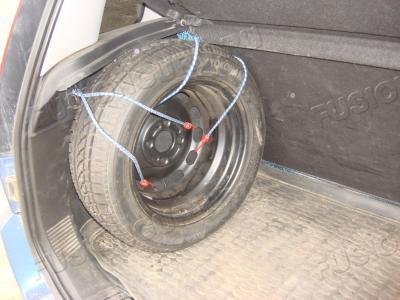

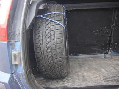

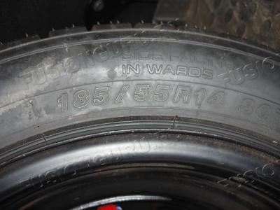

вот № запаски

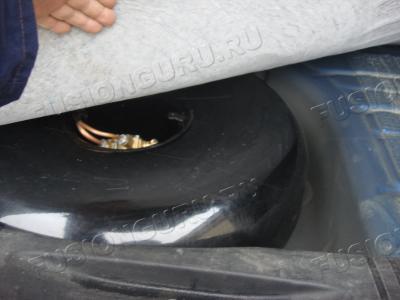

балон в месте запаски
расположение запаски в новом месте
там в балоне редуктор с краником закрытия газа,можно всегда самостоятельно перекрыть газ в случае чего

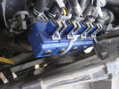

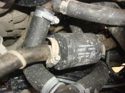

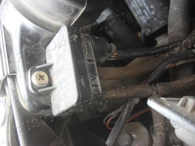

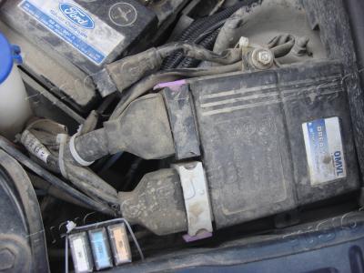

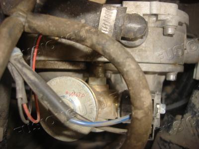

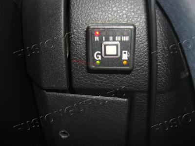

основные элементы ГБО
кнопка, когда идет прогрев зеленая буква G мигает (сейчас работает на бензине)
клапана распределения газа
редуктор с фильтром (тут газ нагревается)
фильтр 2
воздухозабор
компьтер (который всем заправляет)
заправочная горловина
балон с редуктором и краником перекрытия газа
Добавлено спустя 9 минут 19 секунд:
cthutq писал(а):Проветривать бокс в котором стоит машина, подкопотное пространство, салон. Качество ТО должно быть на высоком уровне.
Любое ТО должно быть на высшем уровне,хоть то газ хоть бензин. Подкапотное зачем проветривать (пропан тяжелее воздуха) если будет утечка то он весь под машиной будет, да и в боксе тоже если есть смотровая яма то он скопится там, так что не вижу особого смысла в проветривании,конечно если пахнуло газом то тогда да,дак тоже самое можно сказать и про квартиры в которых газовые плиты стоят :) . А ставить или нет конечно дело сугубо личное, но при горении пропана токсичности меньше,может тогда в городах воздух почище бы был :)

Колесо в нишу положили на заводе не спроста. При ДТП - колеса как правило не деформируются-не лопаются, а продавливают дальше. При ударе сзади, колесо в нише запаски - уходит под заднее сиденье. Расположеное стоя сбоку - ломает спину пассажиру на заднем сиденье.
Лучше его вдоль сиденья поставить. И пристегнуть к сиденью.
ЗЫ: кстати баллон тоже очень прочная вещь - они очень редко страдают даже при очень серьезных ДТП.

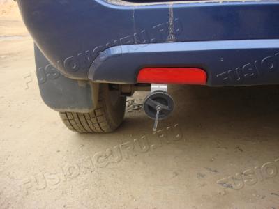

А вообще Петр, ты не обижайся, но монтаж сделан на мой взгляд грубовато. Хомуты великоваты, трубки очень советские. Заправочная горловина не низко ли поставлена ?:) Не знаю, что там за компоненты. Может они и хороши, но эститика, увы не итальянская. Но пусть ОНО работает, это главное :hat: .

дедавова писал(а):Заправочная горловина не низко ли поставлена ?:)
Мне тоже этот момент не понравился. У народа эти катафоты с низу бампера расходный матерьял. По уму ее надо было куда ни будь в багажник выводить. А в этом месте вся грязь с дороги. Даже если не повредишь неаккуратно припарковавщись или прыгнув с бордюра проржавеет и обломится довольно быстро. Там же в ней как я понимаю еще и штуцер встроен. А значит за крышечкой надо следить как за драгоценностью.

Штуцер встроен но следить не надо особо, там в балоне редуктор, в нем клапан стоит, пластина из нержавейки так что не совсем скоро отгниет, в богажник нельзя, при отключении пистолета заправки происходит выброс остаточного давления газа, был бы седан там да в багажник ставят, а что касается грязи дак это не проблема, там же крышечка на резьбе , открутил ее при заправке, а там под ней чистота и порядок :) можно конечно при желании ее в бампер врезать так некоторые и делают, но мне бампер жалко стало и я сказал чтоб вниз ставили

Петр, Проблема не столько грязи, сколько сдавания задним ходом в сугроб. Уже сколько катафотов оставлено... А штуцер вообще даже ниже бампера.

#19 Сообщение Петр » 25 окт 2012, 18:10
он же железный, а за ним шланг так что все эластично там, в худшем случае погнет пластину

Петр писал(а):так что все эластично там
Когда поедет вперед, этот шланг будет работать на разрыв. В общем, не самое хорошее место для штуцера, имхо. Арматура ведь не предназначена для эксплуатации при нагрузках. Может и обойдется, но внимание уделять желательно.
