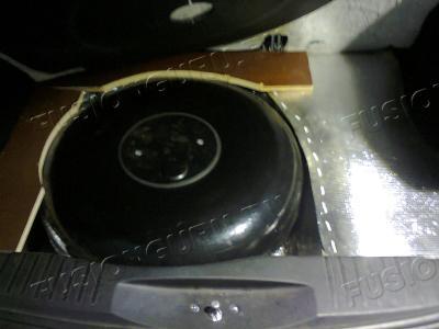

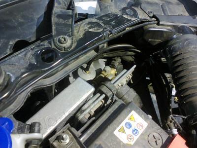

#60 Сообщение Graf_neo » 18 фев 2013, 22:48
Вот фото, но конечно качество не очень фотографировал на мобильный.
Укладка трубок, подачи охлаждающей жидкости, не выкладываю, получились очень темные.
Прокладку магистральной трукбки под днишем тоже, не выкладываю, по той же причине.

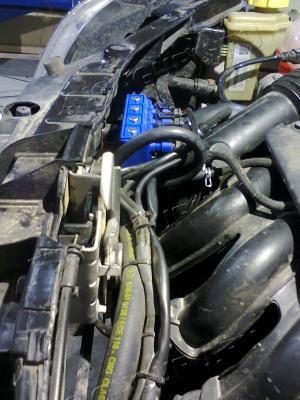

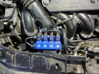

Форсунки вид сверху

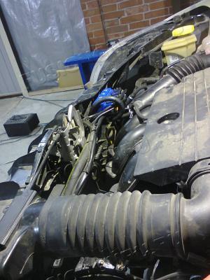

Вид слева на право

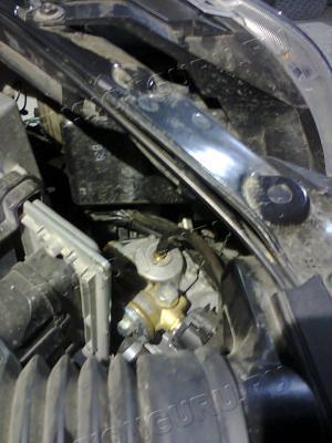

Редуктор
ECU
Общий вид
Подиум для баллона

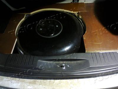

Баллон и шумка

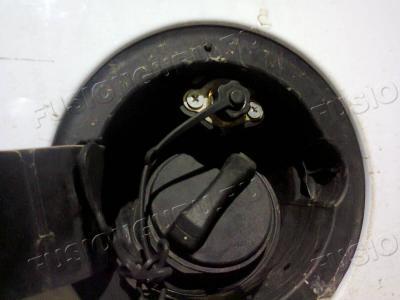

ВЗУ
Да временно ставил вакуумные, белые силиконовые трубки, на подачу газа в колектор, за месяц эксплуатации, провонялись насквозь одорантом, заменил вчера на тонкую трубку сделаную из резины NBR, длина трубок критична при жиклере 1,75 длинее чем 32-33 см при внутренем диаметре трубки 3 мм появляется провал, учтите при установке.
Прада за трубку сделанную в Италии и длиной 1,4 метра содрали 400 рублей.
Позже опишу: поведение двигателя, расход, шумы, выложу фото кнопки переключения и если дойдут руки персниму укладку трубок на ярком солнце. И немного о настройке ECU.
