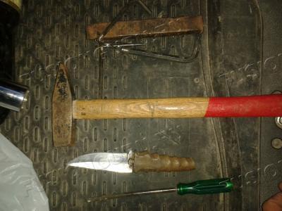

б) Набор шестигранников, лезвие (нож/ тонкое полотно бритвы/канцелярский нож), отвертка, и на выбор: молоток с долотом, дрель или ножовка по металлу.

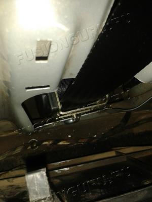

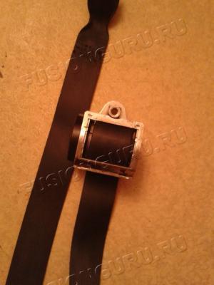

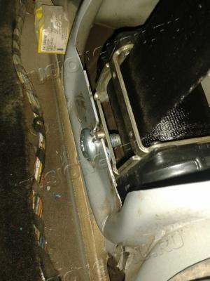

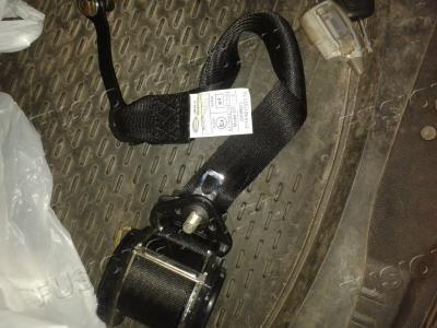

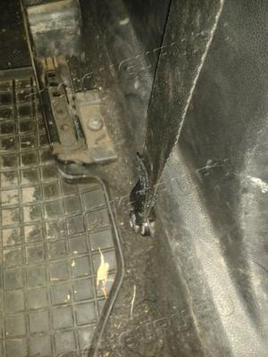

1. Берем ключ под фордовские болты или подходящий шестигранник и откручиваем болт, который держит конец ремня в петле, там экикетка оранжевая, чуть правее сидения первого пассажира, его советую отодвинуть вперед и работать с заднего.
2. Снимаем заглушку боковины в самом верху, откручиваем шуруп
3. Аккуратно снимаем боковые вставки из пластика, при съеме первой (светлой) будьте особо внимательны, можно поломать крепления, они очень хрупкие.
4. Откручиваем катушку- там один болт, старайтесь не сорвать резьбу.
5. В идеале откручиваем верхнюю петлю, из которой идет видимая часть ремня, когда все собрано,
но если это не получается, то:
6. ТОЛЬКО, если п.5 не удался :. Разрезаем нитки, которые держут конец ремня в петле.(из п.1)
7. При выборе ремня желательно уже снять свой старый ремень, т.к. крепления у всех ремней разные, необходимо либо ставить ремень с одинаковым расстоянием между отверстием под болт и клепкой-упором, либо дорабатывать.
8. Если универсальный ремень, который вы купили, подошел отлично и встал на свое место- все очень хорошо. Если нет- углубляете выемку под упор-клепку долотом или сверлом, чем сможете, словом, ставите ремень.
9. Если вы сняли первичный ремень со всеми петлями и разъемами, то проблем с установкой нового ремня не возникнет. Однако, если все-таки верхняя петля сидит намертво, то новый ремень придется тоже вспарывать в самом начале, как пришлось сделать мне. При таком раскладе сам язычок, нижнюю петлю лучше поставить фордвоские как и клепку-фиксатор со старого ремня. Сшить желательно двойной толстой ниткой. Собрать все в обратной последовательности и
10. Подергать и порадоваться. Готово. :hat:

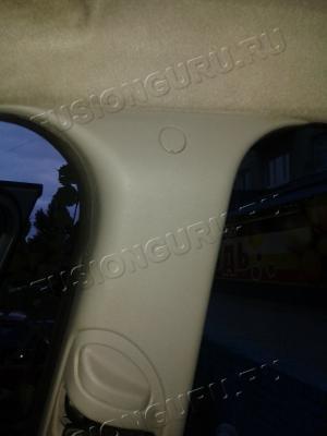

Возможно будет интересно, как я исправлял несматывание ремня безопасности.
fidel1970 писал(а): Размотать ремень и промыть тёплой водой с мылом. Просушить.
Спасибо за совет.
Но, лично мне не помогло, вернее помогло, слегка и ненадолго.
Фотка - скрин с поста выше.
Проблема оказалась в верхней петле, через прорезь которой, ремень вовращается в исход. положение.
Размер прорези и толщина ремня ~ 1 мм. Здесь скапливается грязь, которая клинит ремень в прорези.
Соскоблил грязь, прочистил. Проблема ушла.
