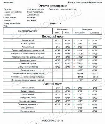

И еще сделал наконец-то "сход/развал" (в первый раз за седьмой год владения фью).
