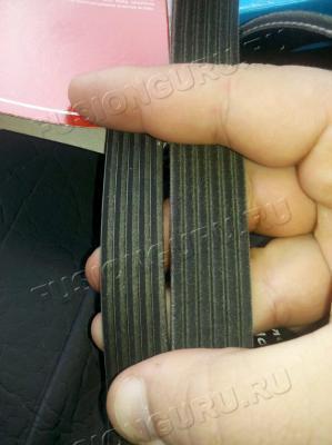

получил сегодня ремни, но меня смущает разные профили и сами ремни волосатые, у меня стоят простые из чистой резины. Это ремни фигня и стоит перезаказать или забить и ставить какие есть.

#68 Сообщение timoha-07 » 06 май 2014, 22:56
Андреич, на фоте не понятно где новый :lol: Оба бренда не колхозные, но по "волосатости" негативить - это как в "Армянском радио" - "Можно ли забеременить от пыли? Можно - если пыль столбом."

#69 Сообщение Puwistiy » 06 май 2014, 23:07
оба новые, но разные )

#70 Сообщение timoha-07 » 06 май 2014, 23:12
И хрен с ым ( с волосами) бери тот что пошире ( в нем мяса много) ))

#71 Сообщение Puwistiy » 06 май 2014, 23:13
я оба взял. по уже на ГУР по шире на гену помпу и кондей

#72 Сообщение *Casper* » 06 май 2014, 23:25
Puwistiy, а в чем тогда вопрос? Ставь оба :)

#73 Сообщение Puwistiy » 07 май 2014, 00:02
*Casper*,да волосатые мои, а стоят не волосатые. вотс и засомневалси.

#74 Сообщение timoha-07 » 07 май 2014, 00:11
А млин, трындец ( сегодня вообще геомагнитный день)..Puwistiy,, Андрюха, вот по фэйсе(виртуальной), на твоей машинке один ремень, а ты нарыл аж два (и волосатых) :lol:

#75 Сообщение Puwistiy » 07 май 2014, 00:53
timoha-07,один в животе, а другой в голове. тот что по меньше не показал, чтоб мои красивые глаза было видно )))
