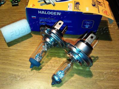

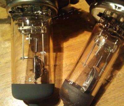

Досталась тут почти на халяву лампочка Крафт h4 100/90w (левая)
У нее и колба шире и нити толще.
Брал высаживать и проверять УПСовые АКБ, решил проверить заодно в помещении как она с Филипсом 60/55w на +60%
Филипс в помещении ярче фигачит.
Пока не понял в чем прикол этих ламп 100/90w
Может в фаре попробовать. Проводка то потянет у нас такие?

Омметром сравни, если есть по Омам чувствительный предел. На морду нити накала в жирной колбе длиньше.
Похоже что лохотрон с сотней Ватт. Проводка выдержит. Но" карма" твоя от встречных ( в случае что свет будет от пузатых ламп мощнее) водителей будет "страдать"...

timoha-07,лучше уж по току.

Тут не омметр нужен, а микроомметр. Сопротивление лампы шипко мало, обычным среднестатистическим мультиметром сопротивление лампы не замерить. Тут лучше источник напряжения и вольтметр с амперметром использовать. Мощность посчитать не трудно будет и тем более не надо ни какого омметра и микроомметра.
А вообщето не стоит устанавливать лампы мощнее чем штатные. Дабы не нагружать электропроводку и не портить плафоны фар.

От таких ламп загибаются разъёмы в фаре и мутнеет отражатель. Если конечно это действительно 90/100.

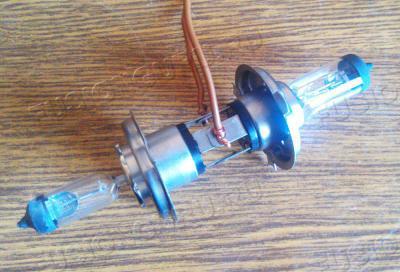

Нету там 100/90 ватт , на 12,5в там берет меньше ток. Реальных там примерно 85/70вт. Лампочки 60/55 ближе к истине, показали 57/49вт при 12,5в.
Естественно если напряжение выше и ток будет побольше брать и мощность в ваттах. При 14,3в лампочки 60/55 практически выходят на свои показатели. А вот 100/90 все равно далеко не дотягивают, немного там ампераж и мощность растет.

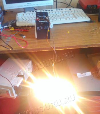

У меня теперь уже почти 2 недели есть зарядка, которая может выступать как лабораторный БП с ограничениями и тока и напряжения и индикацией оных http://www.orionspb.ru/store/catalog/ch ... vympel-55/
Вот так собрал 10А нагрузку, реально проверенную по току при 12в.
Жарит не хило
Очень помогла на прошлой недели определить насколько тянут АКБ в бесперебойниках и какие стоит тренировать еще, а какие проще выкинуть.
p.s. В фарах пока лень пробовать
